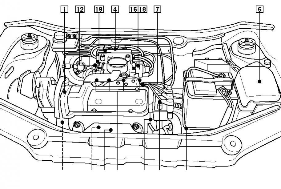

היי דוד, שוב תודה על התגובה והייעוץ
(תוכל להסביר או במילים או בציור על איזה רכיב מדובר?)
איך נראה?/איפה נמצא? עם איזה חומר לנקות?

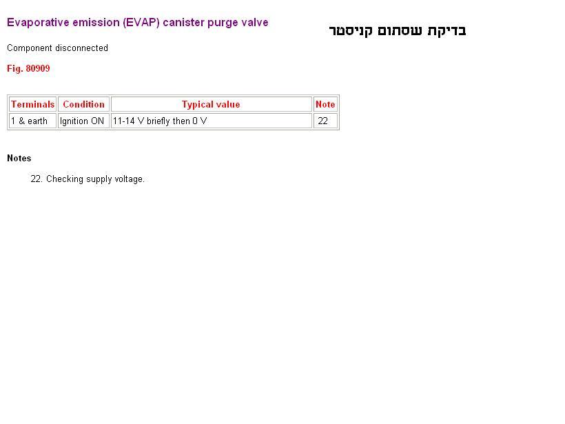

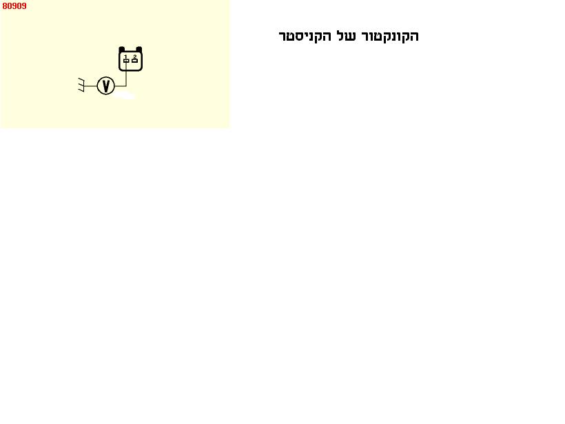

הרכיבים המדוברים הם בסרטוט.
מס' 12 חיישן (IAC).
מס' 7 הקניסטר.
יש לבדוק מתחים ולנקות אותם עם ספריי קרבורטור.
שם:  סרטוט.jpg
צפיות: 559
שם:  בדיקת חיישן.JPG
צפיות: 576
גודל:  50.4 KB  לחץ על התמונה בשביל גרסא גדולה יותר
שם:  בדיקת שסתום קניסטר.JPG
צפיות: 552
גודל:  25.2 KB  לחץ על התמונה בשביל גרסא גדולה יותר
שם:  קונקטור.JPG
צפיות: 564
גודל:  12.9 KB
