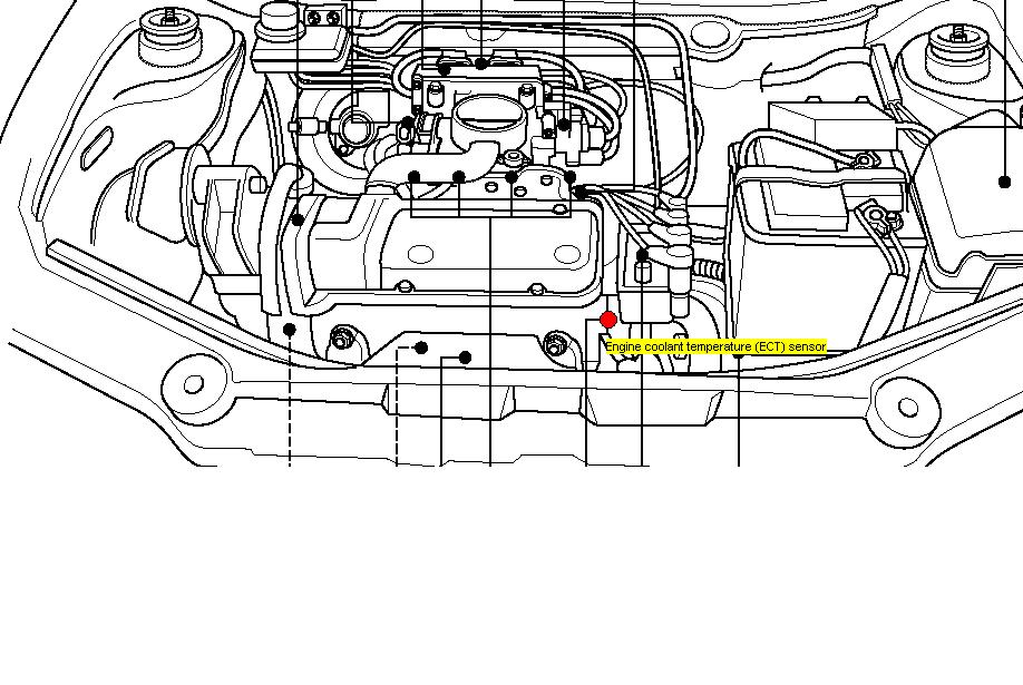

תודה לרפי על ההסבר רציתי גם הסבר לגבי המיקום של החישן,

בבקשה המיקום.
