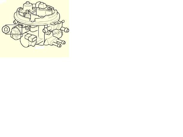

ישן 21-01-11, 19:58   #10
צריכת דלק מוגזמת.
במקור פורסם על ידי servaiski צפה בהודעה
כמה בערך יכול לעלות לי שיפוץ מנוע?
איך הגעת לשיפוץ מנוע בטרם בדיקה, לפחות קופרסיה ?.
א. בדוק התנגדות 1-3 אום על המזרק, כמובן לאחר שתנתק את הקונקטור שלו.
מאחר שהרכב " נהיה חזק יותר וחסכני ועדיין האוטו אוכל דלק ופולט גזים", נראה שהבעיה במזרק.
בדיקת ההתנגדות היא בדיקה חשמלית בלבד ואינה מצביעה בודאות על מזרק שלא "משתין".
מזרק צריך להזריק דלק כערפל.
יש לבצע גם בדיקת CO.
ב. הבעיה הזאת עלולה לנבוע גם מחיישן (IAT). בדוק התנגדות על החיישן (ראה איור מצורף).
ב- 20 מעלות 4000 אום.
ב- 40 מעלות 2000 אום.
שם:  (IAT).JPG
צפיות: 4129
גודל:  16.1 KB
