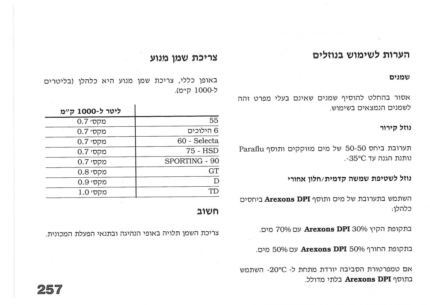

לכל מי שתהה: נתוני סמל"ת לסוגים וצריכת שמן מנוע מקסימלית
מסתבר שטניה מפיאט תל אביב לא טעתה: בזמנו היא אמרה לי מפורשות שהשמן שאני אמור לשים באוטו הוא 15W40. בכל מקום שאליו הלכתי הסתכלו עליי במבט עקום ואמרו "אין דבר כזה, 15W40 הוא למנועי דיזל. אתה צריך 10W40". אז מסתבר שיש לא מעט חרטטנים שלא מבינים כלום, טועים ומטעים. ניתן לשים גם 15W40 וגם 10W40.
רק אם הטמפרטורה הסביבתית היא מינוס 15 מעלות ומטה, שמן 15W40 לא יתאים ואז חייבים לשים רק 10W40.
ועוד שבירת מיתוס:
תסתכלו בצד ימין של הדף לגבי נוזל הקירור: רשום מפורשות - מים מזוקקים ופאראפלו.
בהנחה שסמל"ת יודעת על מה היא מדברת - מיותר לומר שמים מזוקקים מותרים ואף מומלצים.
רצ"ב דפים מתוך ספר הרכב:

בטיפול האחרון אגב,שמו לי 15W40 למרות ששאלתי למה לא 10 כמו שרשום ספר רכב.עכשיו הבנתי,למרות שפה במעלות בחורף זה פחות מ 15,מקווה שלא יהיו בעיות.

גם לגבי המים של פארפלו אני עשיתי ראש מנוע לאחר שהקפדתי על פארפלו
יש היום חברות לא פחות טובות למנועי אלומניום ובהרבה פחות כסף
אז שסמל"ת לא ימציאו את הגלגל

בקשר לצריכת השמן, פירסמתי גם שאלה בנושא
כאן כתוב שהצריכה אמורה להיות 0.7 ליטר ל 1000 ק"מ כשהרכב היה חדש?
אם אצלי הוא צורך ליטר ל 3000 ק"מ זה אמור להיות סביר?
כי הבנתי שיש כאלה שלא מוסיפים גרם בין הטיפולים
