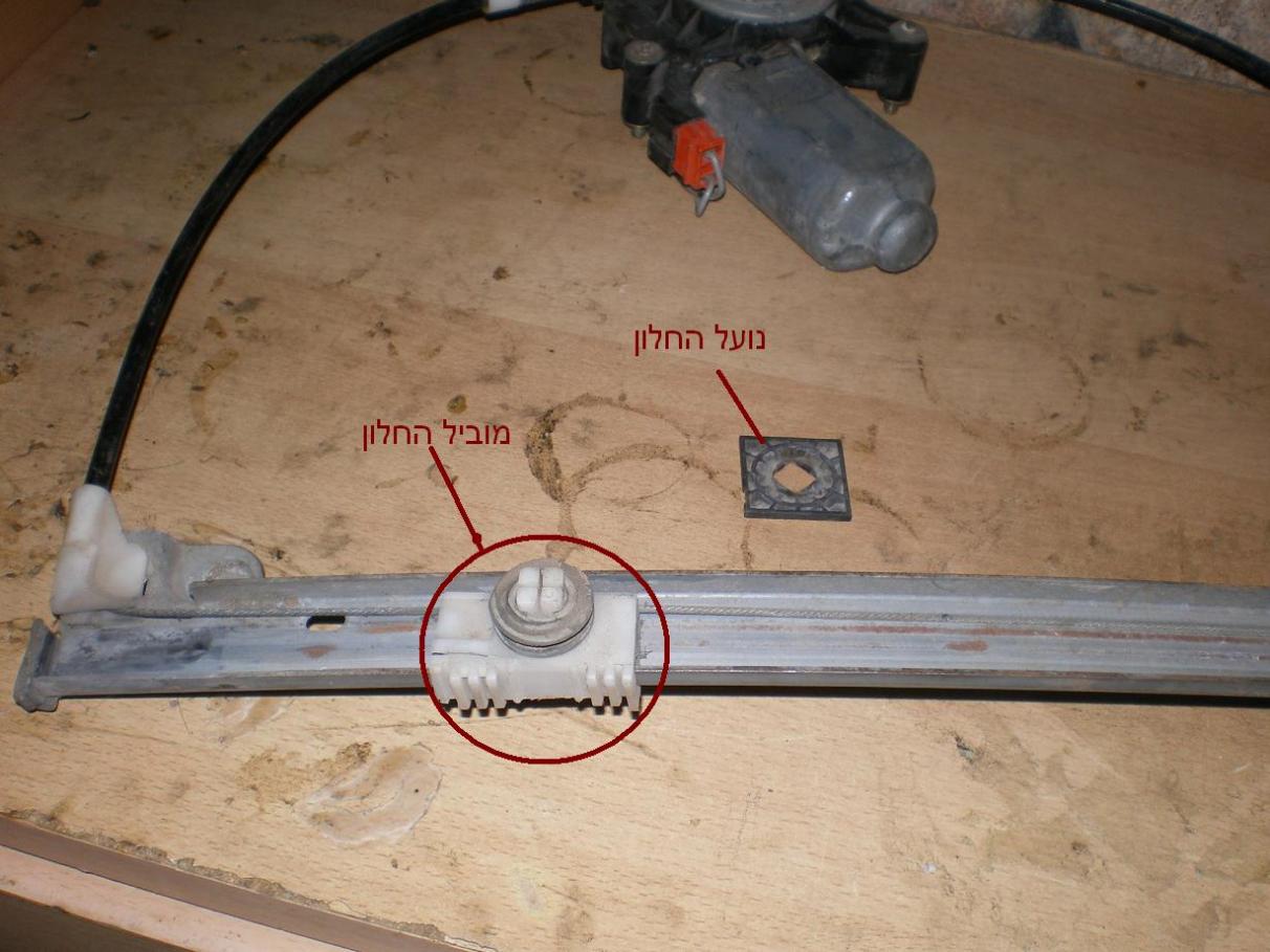

מה שנועל את החלון "שיילך" ישר במסילה, הוא פלסטיק מרובע שלוחץ את הזכוכית למוביל המנגנון.
אם החלון עולה ויורד, הבעיה אינה במוביל אלא במנעול הפלסטיק.
יש גם נועלים מפלסטיק בצורת ח.

היכן יושב נועל החלון? בצמוד למוביל עצמו? החור המרובע שבמרכז הנועל יושב על המוביל?

מוביל חלון צד קדמי
המוביל חלון שאני כתבתי עליו מחובר אל זכוכית החלון, בצד הארוך יותר שלה והוא אמור להיות עם החלון בתוך המסילה.
זגג רכב יאבחן ויסדר זאת בקלות ואתה עלול עוד לשבור את החלון.
כתוב מהיכן אתה בארץ ואולי ניתן יהיה להפנותך לזגג רכב טוב באזורך.

תודה רבה רפי, בכל מיקרה אני רוצה לבצע לבד את העבודה הנ"ל רק שאני עדיין מנסה להבין - אתה מדבר על בעייה במוביל עצמו ודויד מדבר על בעיה בנועל (המרובע הקטן שמצולם בתמונה). יש מצב שאתם מיתכוונים לאותו החלק ואני זה שלא מבין נכון?
