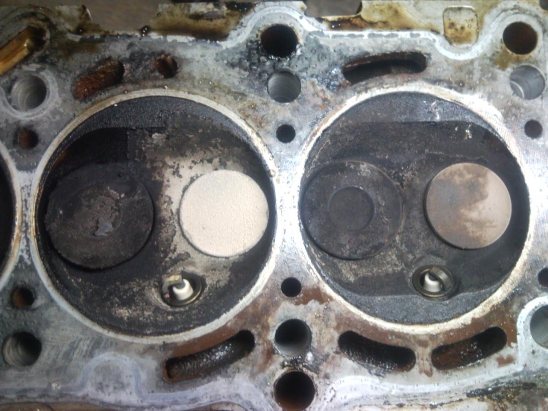

המנוע אוכל שמן ולכן פתחתי ראש לראות מקרוב מה קורה בפנים
ובכן תסתכלו בתמונות ותמליצו איך להמשיך
הפלג המצולם הוא מצילינדר מס 1 המתכת נאית כאילו התלהטה מחום גבוה
בצילינדר יש תותב הארכה - שימו לב לצבע השונה של הצילינדר
תופעה נוספת - המנוע נכבה ללא התראה מוקדמת לפעמים מניע ולפעמים לא
בדרך כלל זה קורה לאחר נסיעה של 15-20 דקות
לא מצליח להבין מה התקלה

לגבי כיבוי מנוע, יכול להיות חיישן קראנק.
זה נכבה ויישר מניע ? או אחרי מס' דקות ?

אפשר לשחק דמקה עם השסתומים שלך.
בהחלט רואים שמשהו לא תקין.
בדקת את מערכת ההצתה שלך? כי זה ניראה שבשני צילנדרים משהו מוזר מתרחש.
וכן בדיוק מה שציינת שהצבע של הבוכנה שונה, זה בהחלט מוזר.
הרכב לא זייף לך ? עבד חלק ? (קשה לי להאמין) חוץ מזה שהמנוע נכבה ושוב מניע וכאלה.

הראש הוא לא הבעיה העיקרית. נראה שלא יעזור לך רק שיפוץ ראש.
עבר שמן וגם מים.

אטם ראש היה שלם לא עברו מים לשמן והפוך
מה שנראה לי לאחרי שהוצאתי את הצילינדר הראשון כי כנראה החליפו רק צילינדר אחד
(מס 1) והכניסו שם הארכה לפלג =מישהוא ידע איך מוציאים את ההארכה???
בוקסה לא נכנסת עוד לא פירקתי את שאר הצילימדרים כדי לראות את ההבדל

אין דבר כזה, "החליפו רק צילינדר אחד".
את המאריך מוציאים בעזרת מברז הפוך. יש להיזהר לא לכניס מברז דק מידי, כדי שלא ישבר.
אם המברז לא נכנס, יש לקדוח ולהרחיב את החור של המאריך.
בתמונה, הוצאת פלג שנישבר בפנים. את הפלג הצלחתי להוציא בלי לפרק ראש.
העיקרון הוא אותו עיקרון.

צילמתי את הפלג של צילינדר 1 מה שלא לרואים ברורו בתמונה זה צבע המתכת שניראית כאילו התלהטה מאוד - כמו שכתבתי למעלה שאר הפלגים תקינים
