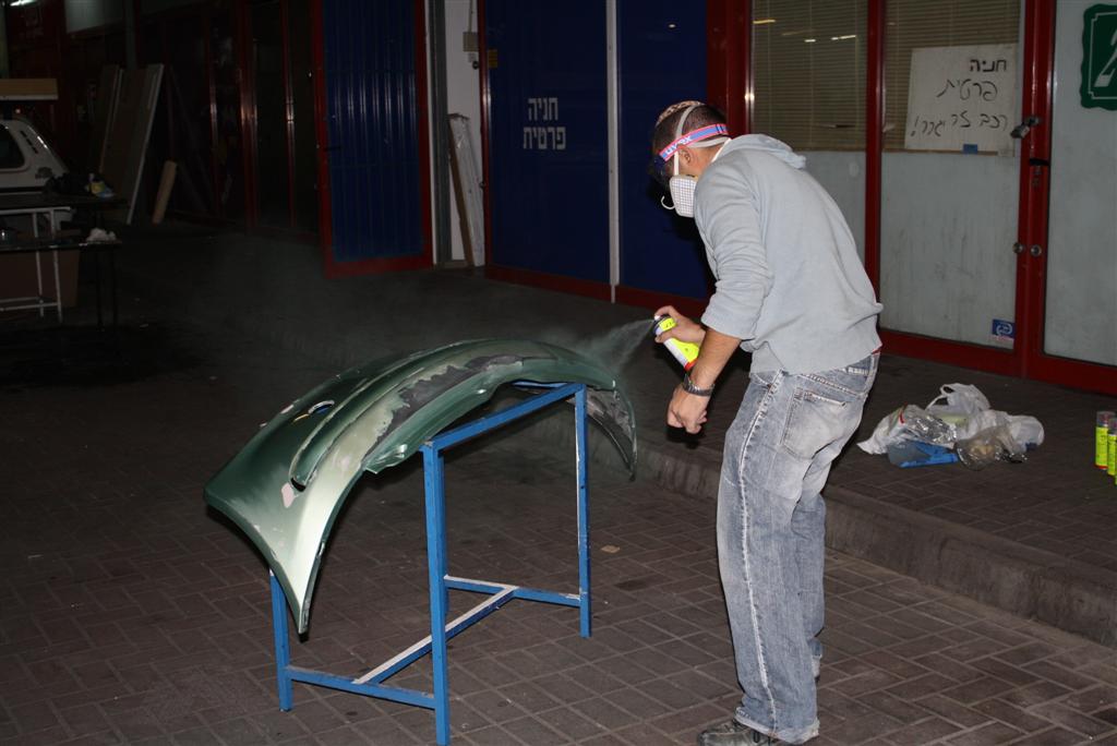

הצביעה.
הפגוש הונח על שלד של שולחן.
אני הרחקתי את הרכב כ-10 מטרים מאיזור הצביעה ע"מ שלא לפגוע ברכב.
רענן נסע לדימונה וכיסה שם את הרכב. (הייתי מצלם איפה הוא חנה אבל לא הבאתי את העדשה הגדולה של המצלמה.)
בסמוך חנתה סיריון שכוסתה ע"מ שלא תקבל גוון ירקרק. בהמשך בא הבעלים שלה ולקח אותה.
בשכבות הראשונות זה נראה רע, בהמשך זה משתפר.
המסכה של שרדר זה בשביל לא לקבל סטלה מהאדים של הצבע. פעם שעברה שבוע וחצי הייתי בטוח לסירוגין שאני רפי לין\ משה נוסבאום.
בחלק מהתמונות אני מצולם כעושה פן לרכב.
נכון, אני עושה לו פן. עם אחד שמגיע ל-800 מעלות או משהו כזה.
שימו לב לכתום של גופי החימום הלוהטים.
