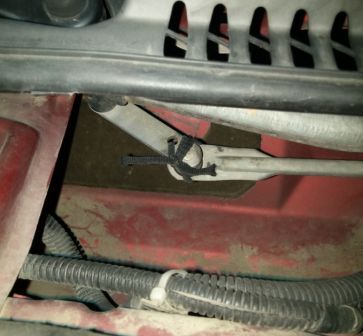

היי חברים
חלקכם בטח מכירים את התופעה שפתאום אחד המגבים מפסיק לעבוד כי
החיבור שלו התנתק פתאום (החיבור לזרוע מתנתק).
מכיוון שהחורף מתקרב, החלטתי להקדים תרופה למכה ו"למגן" את עצמי מהתופעה.
באיביי קיימים תופסנים שאמורים לפתור את זה:
http://www.ebay.com/itm/x2-Chrome-FI...&soutkn=z1cTgQ
המחיר כולל המשלוח הוא כ 35 ש"ח (המשלוח מכפיל את המחיר), מה שלי ניראה קצת יקר בשביל שתי חתיכות מתכת פשוטות.
אשמח לשמוע מכם האם אתם מכירים פתרונות טובים יותר או לינק לקנייה במחיר טוב יותר, או מאיפה רוכשים בארץ.
תודה.

היי איציק, תודה על תגובתך.
אודה לך אם תוכל לצרף תמונה בה ניתן לראות כיצד תפסת את זה.

איך שזה נשמע.. פשוט ללפף גומיה על החיבור עצמו שנוטה להתנתק.
אשתדל להעלות תמונה יותר מאוחר.

הי איציק
אירגנתי כבר גומיה, אני לא כל כך מבין איך לתפוס את זה מכיוון שמדובר בחיבור מפרקי
שכל הזמן זז בפעולה...
אשמח אם תוכל בכל זאת להעלות תמונה של החיבור אצלך.
תודה!

בבקשה
שם:  Picture1.jpg
צפיות: 719
גודל:  21.7 KB  לחץ על התמונה בשביל גרסא גדולה יותר
שם:  picture2.jpg
צפיות: 673
גודל:  21.8 KB
