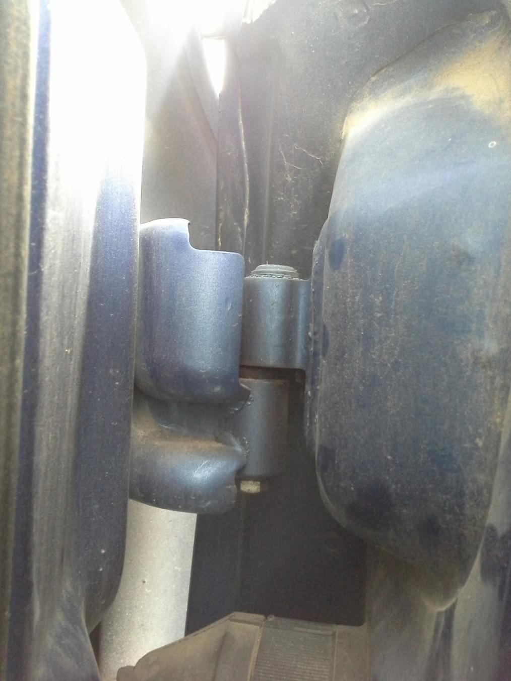

תמונות של הציר
קצת קשה להבחין בבעיה לכן צרפתי שתי תמונות להשוואה:
בתמונה הראשונה (הימנית) אני תומך בדלת כך שהיא ניצבת באופן שהיה עם ציר תקין.
בתמונה השנייה (השמאלית) אני לא תומך בדלת. ניתן לראות בתמונה השנייה ששני חלקי הציר, האחד מחובר למסגרת הדלת והשני לדלת, אינם מקבילים כיוון שהדלת קצת "נופלת".
אני לא יודע איך נשבר הציר כיוון שקיבלתי את הרכב (מאימי) עם הבעיה, אבל אני מעריך שזה כשל התעייפות של החומר. דרך אגב, תוך כדי חיפוש באינטרנט הגעתי לפורום של בראבה ושם נכתב ששבירת צירי הדלתות הינה בעיה ידועה ברכב הזה. כיוון יש אצלי קצת חריקות גם בדלתות אחרות, אולי יש אמת בטענה...

פירקתי את הדלת וראיתי שאכן הציר העליון נגזר. הציר דומה בצורתו לפין של באולינג, רק הרבה יותר קטן. לא ניתן לראות התמונות, אך החלק העבה של הציר "יושב" בתוך "בית ציר" שמחובר בריתוך לדלת ואילו החלק הצר של הציר פונה כלפי מטה ונמצא בתוך החלק שמחובר לשילדת הרכב. אני עדין לא בטוח שאפשר להפריד בין "בית הציר" לציר, אבל להחליף את הבית ידרוש לחתוך אותו ולהלחים את החדש לדלת - סיפור מורכב מבחינתי.
הסיבה שהדלת לא מתנתקת לגמרי ועדין נפתחת ורק עם שקיעה קטנה יחסית היא שהציר נגזר בתוך "בית הציר". אם היה נגזר באזור החשוף שבין "בית בציר" לחלק שמחובר לשלדה הדלת הייתה שוקעת יותר וגם הציר התחתון היה נשבר.
