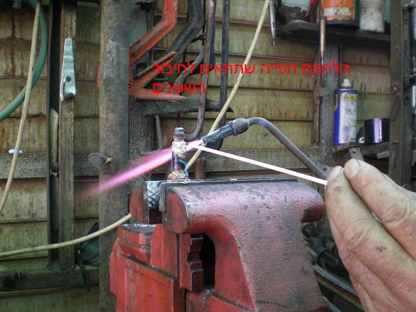

כיצד לבדוק ממיר סתום.
לאחר שמצאתי את חיישן החמצן ב-GT לא מתפקד כראוי החלפתי אותו.
את התקול ניצלתי לבנות מחבר לבדיקת ממירים.
חתכתי אותו משני צידיו והלחמתי פייה שתתאים לשעון.

שם:  החיישן.JPG
צפיות: 716
גודל:  50.9 KB  לחץ על התמונה בשביל גרסא גדולה יותר
שם:  הלחמה.JPG
צפיות: 627
שם:  חיבור.JPG
צפיות: 699
גודל:  96.6 KB  לחץ על התמונה בשביל גרסא גדולה יותר
שם:  מוגמר.JPG
צפיות: 680
גודל:  65.5 KB
