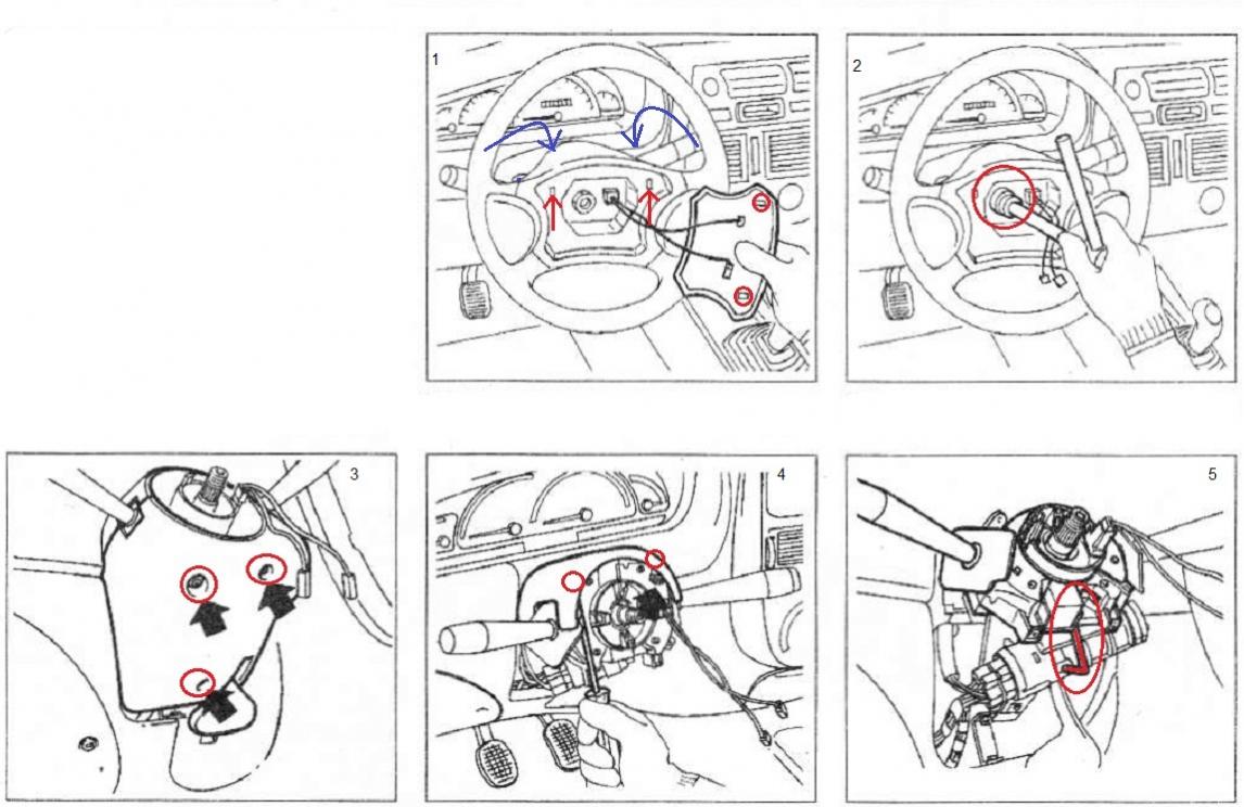

יש לי פיאט ברבה שנת 96 והאיתות ימינה לא עובד לי , כבר קניתי את ידית האיתות אני רק לא יודע איך להרכיב אותו ואני פוחד לנסות לבד כדי לא להרוס משהו בהגה.
אז אני צריך המלצה למוסך טוב בראשון עדיף באיזור תעשייה הישן שיסדר לי את זה.

זה אלכסיי. תסביר אך הורדת את החלק מהבראבה לפירוק? קנית את כל הנגנון כמו שאמרתי (יחידה עם 2 ידיות)? או שקנית רק את הידית ? תצלם את החלק ממס' זויות שנראה שהוא תקין ולא נשבר.
אני בעבודה עכשיו, כשאני יגיע הביתה אני יעלה לך תמונות מהיינס עם הסבר של פירוק גלגל הגה ופירוק של מנגנון האיתותים. אם אתה רוצה, תבוא לפ"ת בסביבות 16:00 ואני יעזור לך בהחלפה.

חבל, אם הייתה לוקח את כל המנגנון (2 ידיות עם הבסיס שלהן שמתלבש על מוט ההגה) זה היה הרבה יותר כל להחלפה, כרגע צריך להוריד את המנגנון אצלך, לפרק אותו, להחליף ידית, לחבר חזרה.
ויכול להיות שיש שם קפיצים קטנים שברגע שפותחים את המנגנון הם עפים, ומאוד קשה להכניס אותם חזרה ולהרכיב.
אבל כל זה בגדר של ניחוש. צריך לפרק ולראות מה הולך שם.
אם היית לוקח את כל המנגנון, היה ניתן להחליף 1 ב 1 וזהו.
