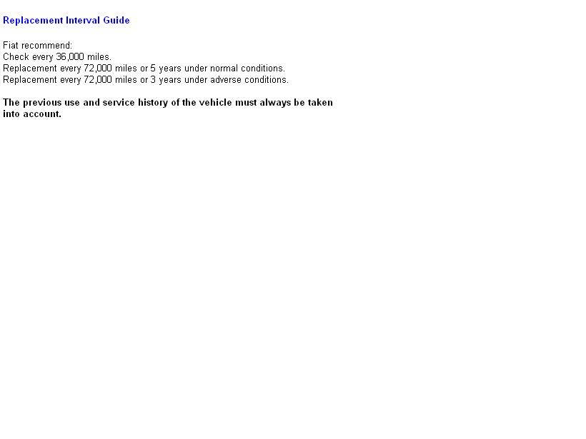

ישן 14-09-11, 13:51   #6
קבל.
שם:  טיימינג.JPG
צפיות: 698
גודל:  24.6 KB

בהוראות יצרן אין התייחסות למשך זמן הטיפול, אלא רק לק"מ.
ביחס לרצועת הטיימינג יש התייחסות למס' הק"מ או לזמן, מה שבא קודם.
דוד, למרות שאתה מקצוען ואני בדר"כ מעריך את התגובות שלך, הפעם אתה טועה.
בהמלצות היצרן יש התיחסות גם לטיפול 20 מבחינת הזמן - כל 18 חודשים או 20,000 ק"מ, הקודם מביניהם.
בהצלחה.
