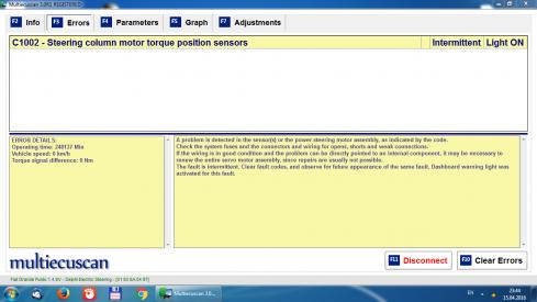

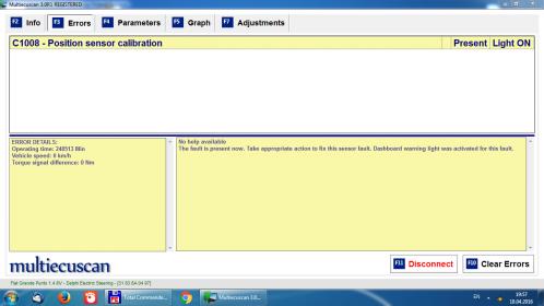

ברשותי גרנדה פונטו 2007 1400 8V.
אחרי התנעת הרכב נדלקת נורת תקלה של ההגה ומופיעה כתובת:
"have your steering checked".
הנורה נכבית לאחר כמה שניות. ההגה מתנהג בצורה תקינה.
בבדיקת מחשב עם תוכנת multiecuscan הופיעו 2 תקלות: C1002, C1008. בזמן מעקב אחר זווית ההגה עם מנוע מונע(עם התוכנה) לא נרשם שינוי והזווית נשארת ב-0 מעלות (עפ"י המחשב) למרות סיבוב ההגה.
*עדכון: אחרי יום נורת הגה התחילה לדלוק באופן קבוע כל זמן שמתג התנעה פתוח.
האם ניתן לתקן את התקלה? אולי החלפת חיישן זווית (בתנאי שניתן להחליף)תעזור?

התקלה תוקנה על-ידי החלפת חיישן סיבוב\זוית, מחיקת שגיעות ממחשב ההגה וכיול נקודת מרכז וחיישן מומנט.

הכיול התבצע בעזרת תוכנת אבחון בשם MULTIECUSCAN וכבל אבחון מתאים לפיאט. אם יש לך את התוכנה, אחפש אצלי את המסך של כיול ההגה ואשלח תמונה (אם אצליח).
