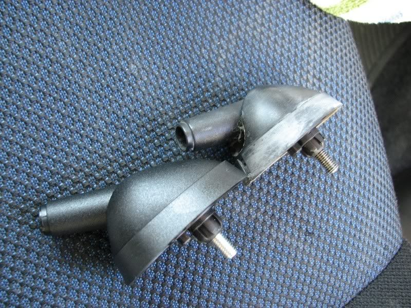

לפני זמן מה הצלחתי ברוב חוכמתי לשבור קצת את מנגנון הכיוונון של האנטנה בגג. זה קרה באחת הפעמים שכיסיתי את הרכב. מאז כמובן שאיכות הקליטה ירדה.
לפני כשבועיים דיי נמאס לי, אז הזמנתי לי מאיביי אנטנה + בסיס חדש.

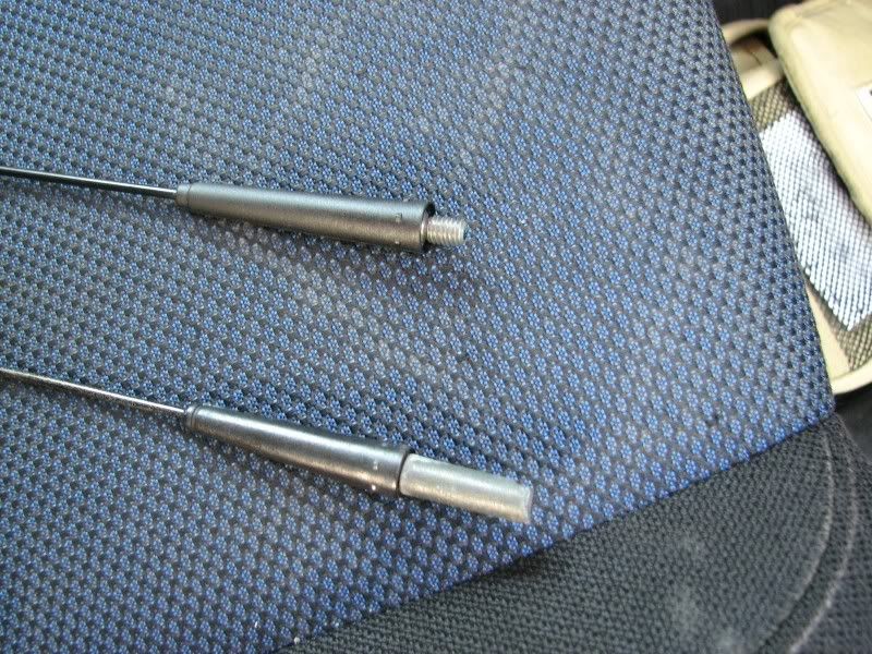

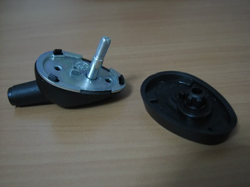

מה שקרה זה שההברגה של התורן עצמו נתקעה ונשברה + הציר בבסיס ששולט על גובה התורן נשבר גם הוא:
ניתן לראות שהבסיס הישן מודבק בצורה מצחיקה בתור סוג של פתרון זמני. כמו כן, בתורן הישן ההברגה נשברה.
לעניינינו
חלקים: תורן + בסיס אנטנה לפונטו דור שני.
עלות החלקים + משלוח לארץ (מאנגליה במקרה שלנו) 134 ש"ח כולל מע"מ. החלקים חדשים כמובן.

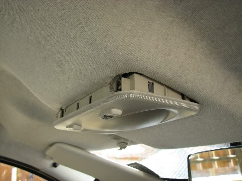

שלב 1:

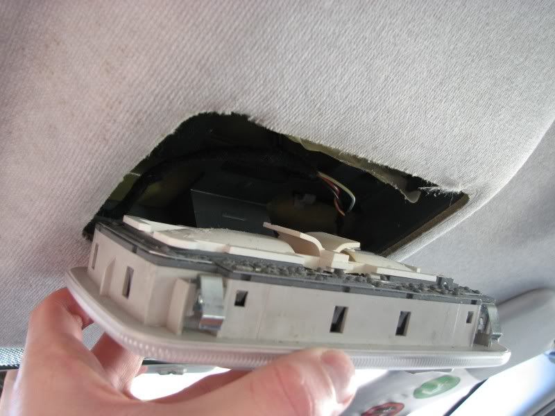

בסיס האנטנה יושב בדיוק מעל תאורת המפות/מנוע החלון בגג.
נסיר את תאורת המפות בפנים הרכב. משיכה קלה וזהירה (כדי לא לפגוע בריפוד) של החלק הקרוב לפנים הרכב על מנת לשחרר את התופסנים. הצד השני מוחזק ע"יד מגרעות.
אין בעיה לתת לחלק להיתלות על חוט החשמל שלו, הוא לא כבד ולא יפריע בהמשך ביצוע העבודה.

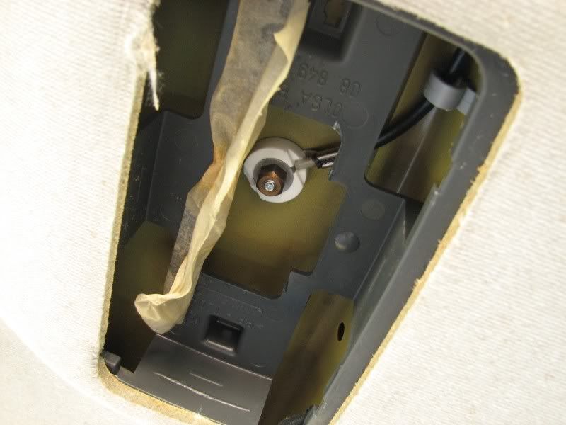

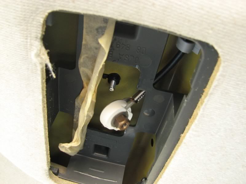

שלב 2:
לאחר שהסרנו את תאורת המפות, נגלה את ההברגה שמחזיקה את הבסיס במקומו. אליו מחובר החוט שבסופו של דבר מגיע אל מכשיר הרדיו שלנו.
בעזרת מפתח ה 10מ"מ נבריג את האום החוצה. האום מחובר אל תפס הכבל ולכן לא יפול ויאבד.

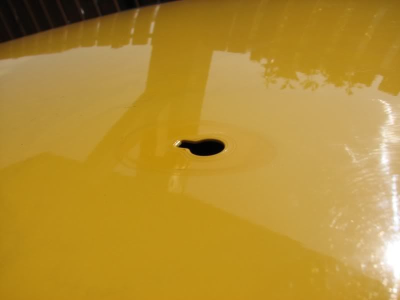

שלב 3:

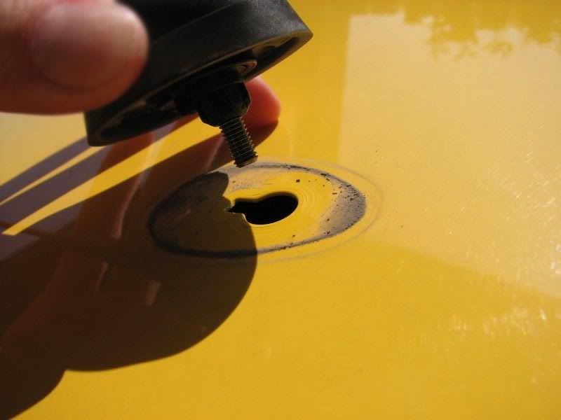

לאחר שהברגנו את האום החוצה, נשלוף את הבסיס החוצה מגג הרכב (מבחוץ כמובן).
אטם הגומי יהיה קצת דבוק אל הגג, עקב הלכלוך שמצטבר שם.
רצוי להעביר מטלית לחה על מנת לנקות את הלכלוך הזה. אם כבר הגענו לכאן, כדאי שנשאיר איזור נקי עבור האטם החדש.
ניתן לראות את כמות הלכלוך שהצטברה שם מאז שהרכב עלה על הכביש

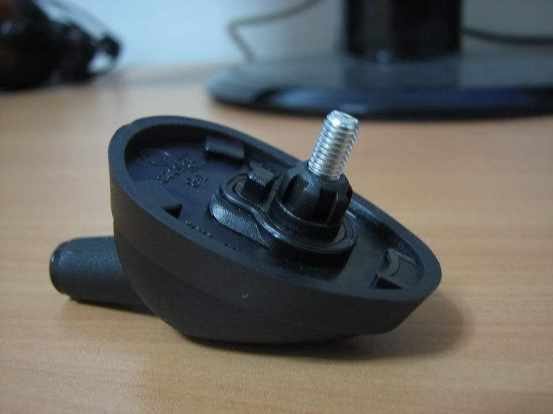

שלב 4:
מכאן נעשה את כל הפעולות בצורה הפוכה.
נרכיב ונבריג את הבסיס החדש. נדאג להדק היטב את הבסיס אל הגג כדי להבטיח אטימה !
