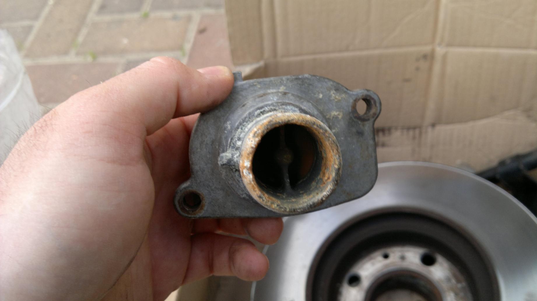

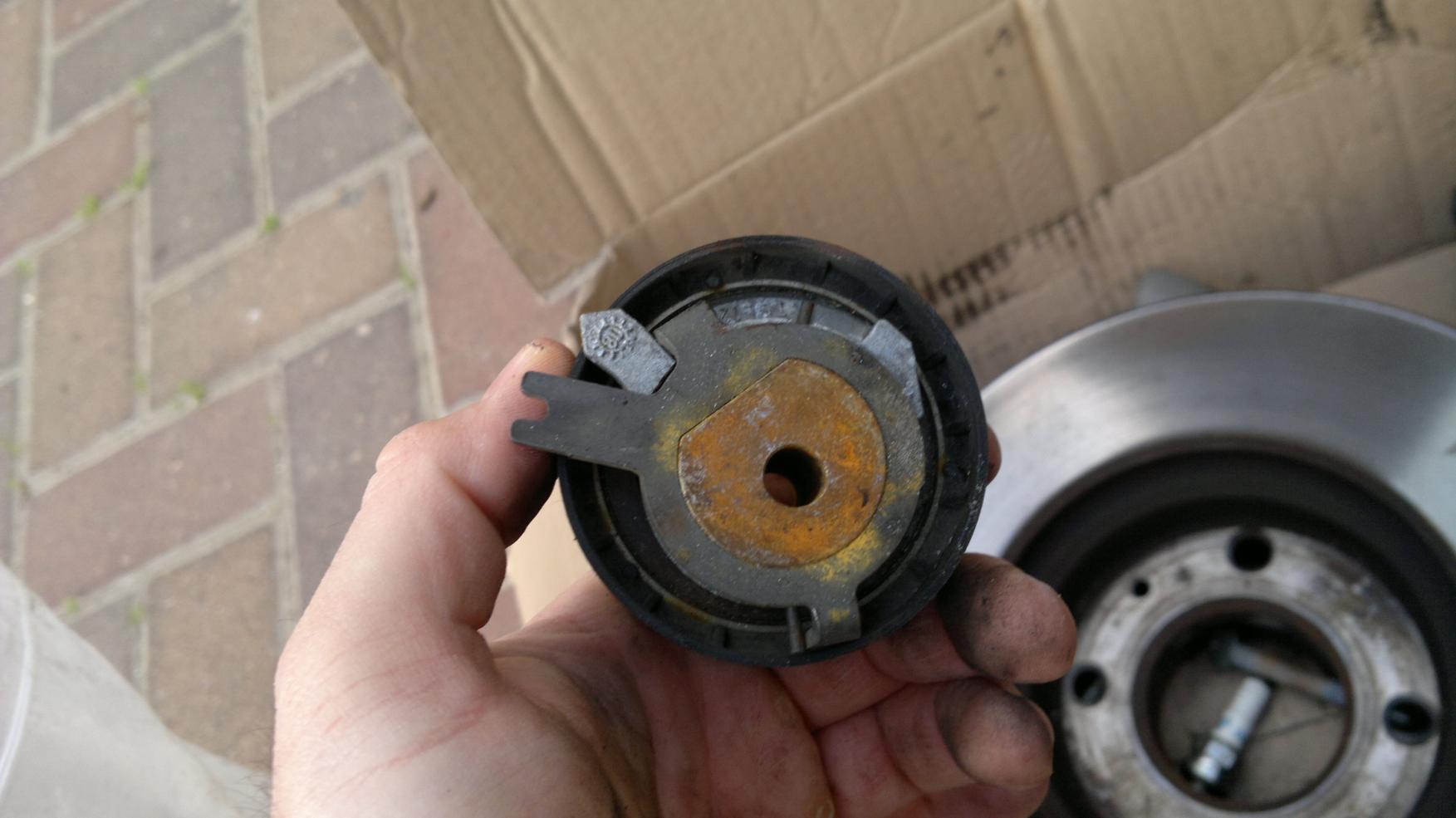

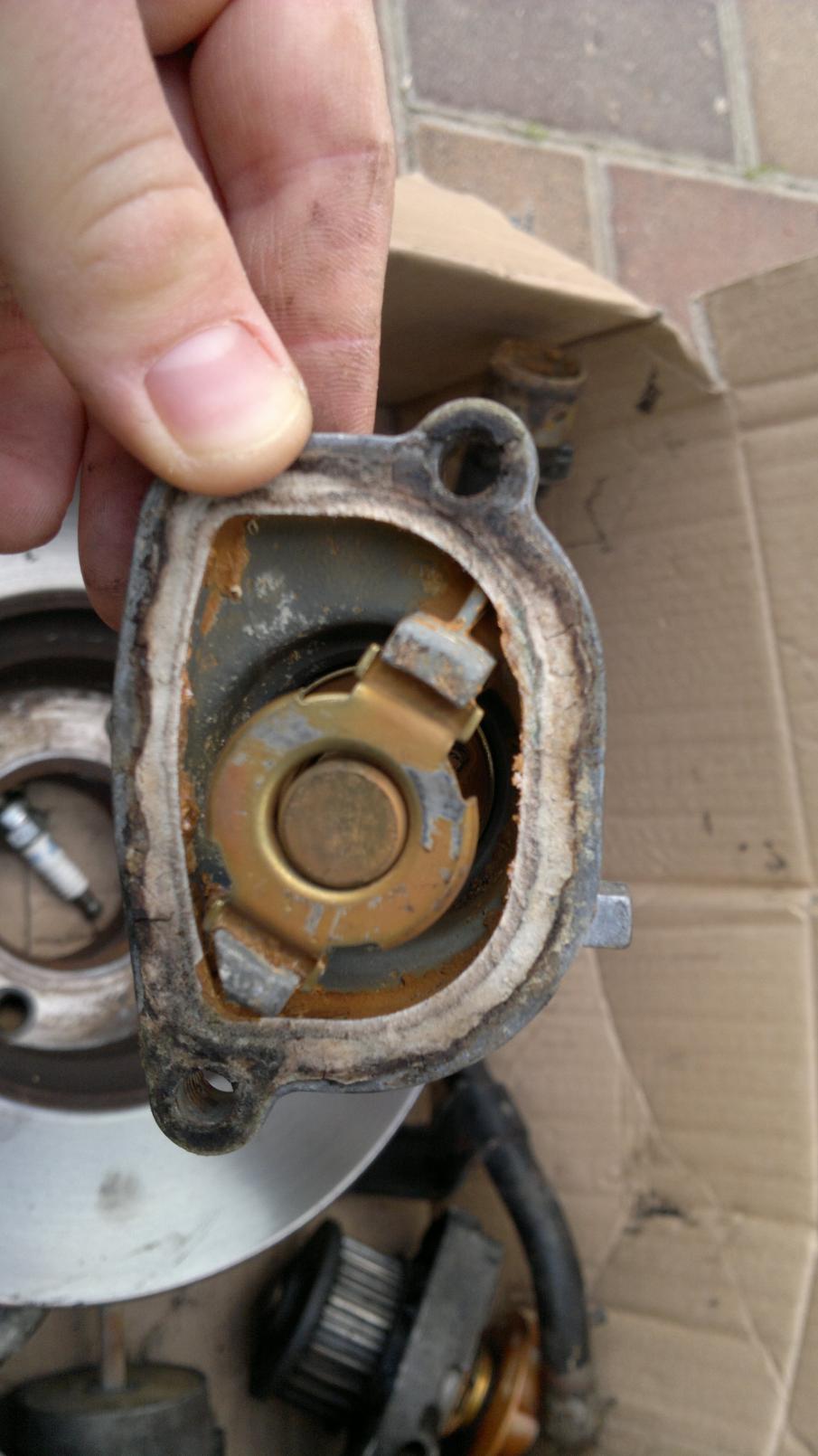

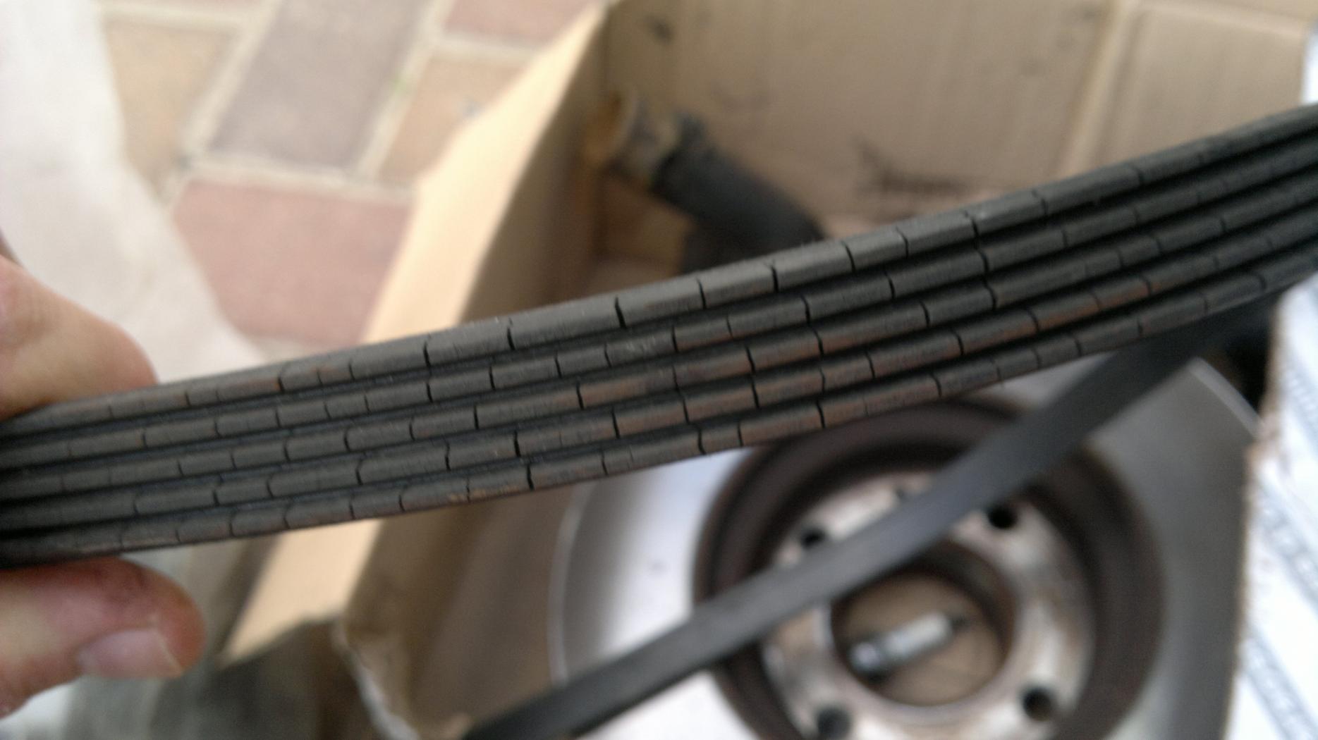

אהלן חברים , מעט תמונות של חלקים שהוחלפו :
ניתן לראות בתמונות את מצבם הגרוע של החלקים - חגורת מנוע עם חתכים שזמנה קצוב , פלאנג' מים רקוב , משאבת מים רקובה , צינור חלוד בפנוכו ...
דרך אגב, בתמונה האחרונה יש בולמים של KYB - אם מישהו רוצה שיבוא לקחת , זה למסירה בחינם אין כסף.

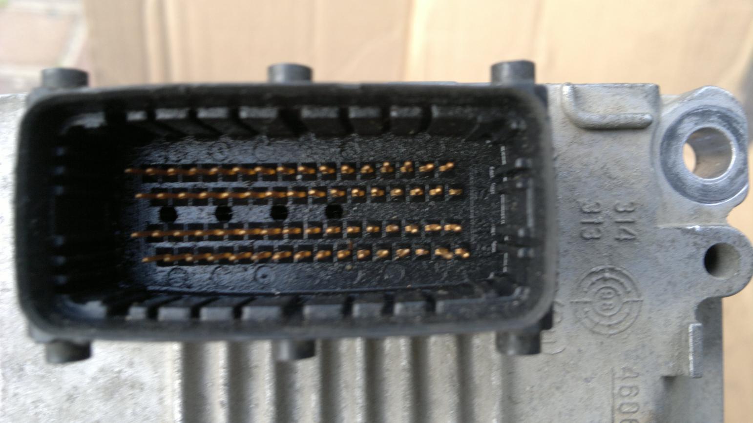

מה מצב הרכב עכשיו? סידרו מה שהיה?
לא זיהיתי את הפינים השבורים במחשב הרכב

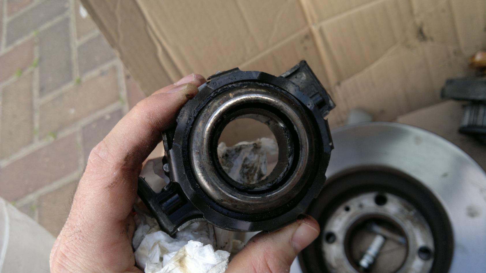

זה ניראה שאחד החלקים שיש בארז ואני מדבר על התמונה שבה כל החלקים מוצגים על הרצפה באופן מסודר יש מיסב לחץ
הוחלף לך הקלאצ גם על הדרך?? או רק המיסב כי זכור לי שפורק רק הראש מנוע ולא המנוע
ישן 01-03-14, 18:13   #77
זה שמופיע מיסב לחץ זה האקדח המעשן שסתם עספו חלקים מהמוסך וזרקו לך אותם לתוך ארגז בתא המטען
בנוסף אם כאשר הולך ראש מנוע יש חידרה של מים ברוב המקרים לבוכנה אז הפלאג של אותה הבוכנה /בוכנות אמור להיות נקי נקי כלומר החלק של הפלאג שיושב בתא הבעירה אמור להיות לבן ולא שחור

ניוקר , מצב הרכב כרגע כמו מקודם. נוסע מצויין ומרגיש זריז יותר ממקודם , כאילו הוחזרו מספר סוסים לאורווה אבל יכול להיות שאני סתם מדמיין את זה. לגבי התקלה עם מד המהירות , היא עדיין קיימת מפני שלא היה לי זמן לגשת שוב למוסך . השבוע אני נוסע שוב , כנראה ביום שלישי ואני אעדכן בקשר לכך.
לגבי הפינים השבורים , קשה לראות את זה בתמונה אבל זה שם בשקע העליון ... פין אחד שבור בשורה שנייה מלמעלה הכי ימני...ועוד פין שבור בשורה התחתונה , פין שלישי מימין. כמו כן ניתן לראות שפינים 2 , 4 ו-5 בשורה התחתונה מימין עקומים. אני מצרף עוד תמונה , אולי תראה ככה.
מחירי חלפים (מחירים אחרי הנחה של 20% וכוללים מע"מ) :
סט טיימינג מקורי (רצועה + מותחן) - 294 שקלים
משאבת מים מקורית - 282 שקלים
לגבי הבולמים , הם שוכבים אצלי באוטו כבר כשנתיים מאז שהחלפתי בולמים לבילשטיין כשקניתי אותם. ממה שהבנתי הם במצב טוב יחסית. והם לא למסירה בחינם , אלא תמורת מרשמלו בשקית של כרמית

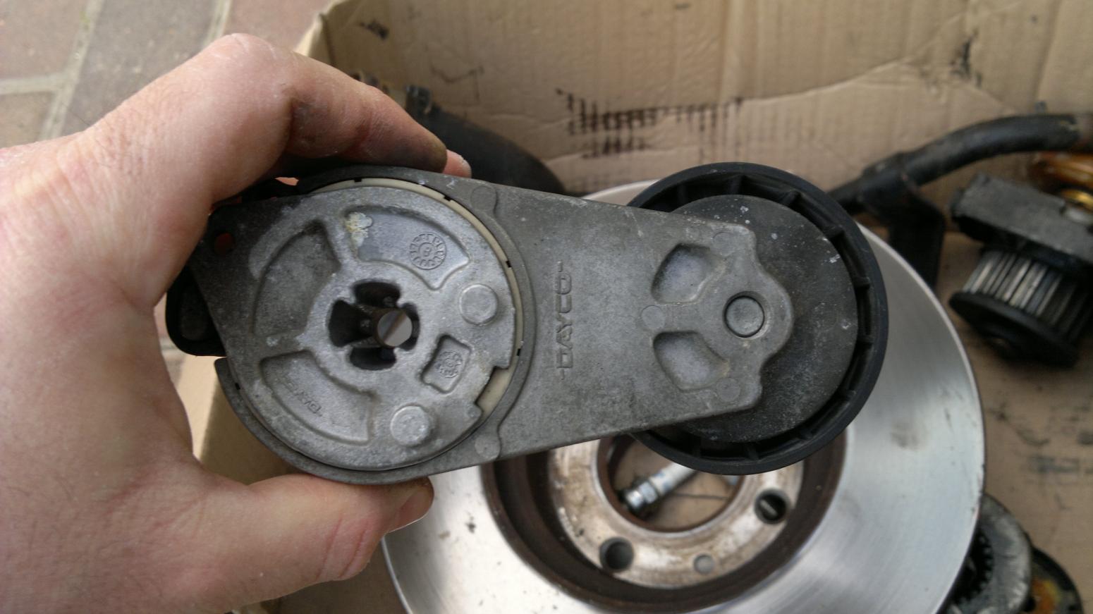

יאיר , לא הבנתי כ"כ לגבי איזה חלק אתה מדבר. יכול להיות שהכוונה למותח חגורת מזגן(מנוע) ? ישנם שלושה חלקים שאני לא בטוח בדיוק מהם , ואשמח אם תבהירו לי מה זה מה (מותח חגורת מזגן , מותחן טיימינג , טרמוסטט ...) - אני מצרף תמונות.
