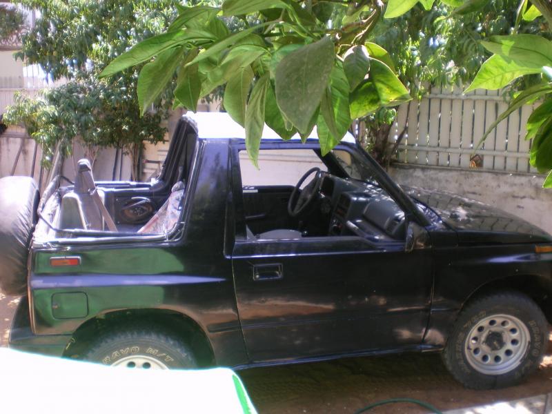

ראה איך נראה הג'יפ לאחר ישור קו רציני, מזגן, גג, ג'נטים, ברקסים(למרות שעבר טסט) ועוד...
גם הנוסע באלו עבר ישור קו יבוא איתנו. הוא מחכה לך. תביא לו עצמות.
מהיום יש ביטוח לג'יפ. עשינו חדש ולא ביטלנו את הביטוח של הסוויפט.
הג'יפ מוכן לנסיעה לתאנים בהרים. תכין קרטונים. תגיד לשני שתתאזר בסבלנות התאנים יגיעו.

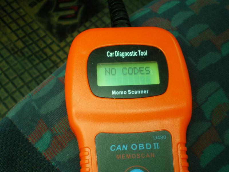

לא מבין למה אתמול לא הצלחנו להתחבר לרכב שלך ולסוויפט. ניסתי היום וכן התחבר לסוויפט.
ראה תמונה.
