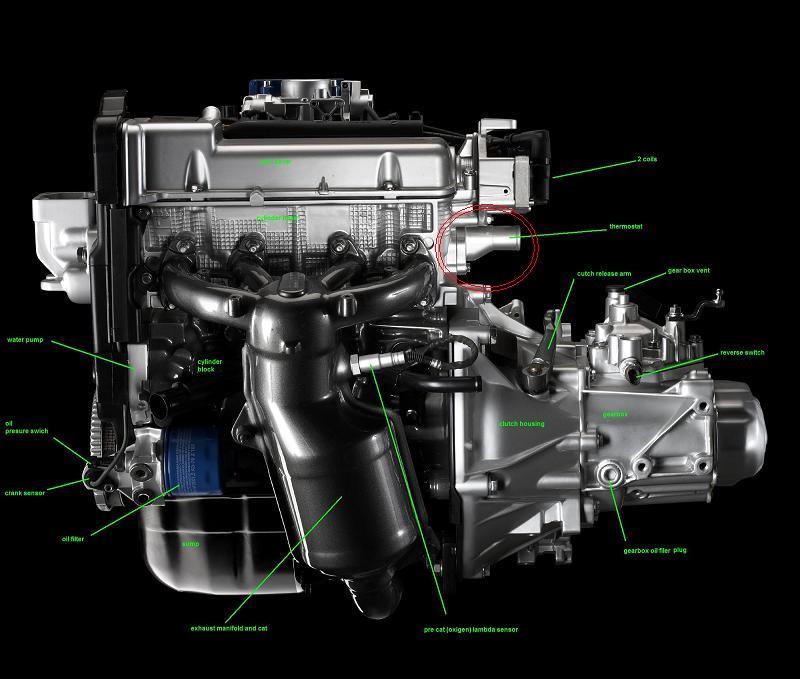

מדוע יש צורך לאפס מחשב לאחר ניקוי?
והאם למישהו יש תמונה של טרמוסטט פיאט פונטו דור 1

טרמוסטט נמצא כאן:
שם:  Punto.jpg
צפיות: 1065
גודל:  80.3 KB
Lexxxa מנותק   הגב עם ציטוט
