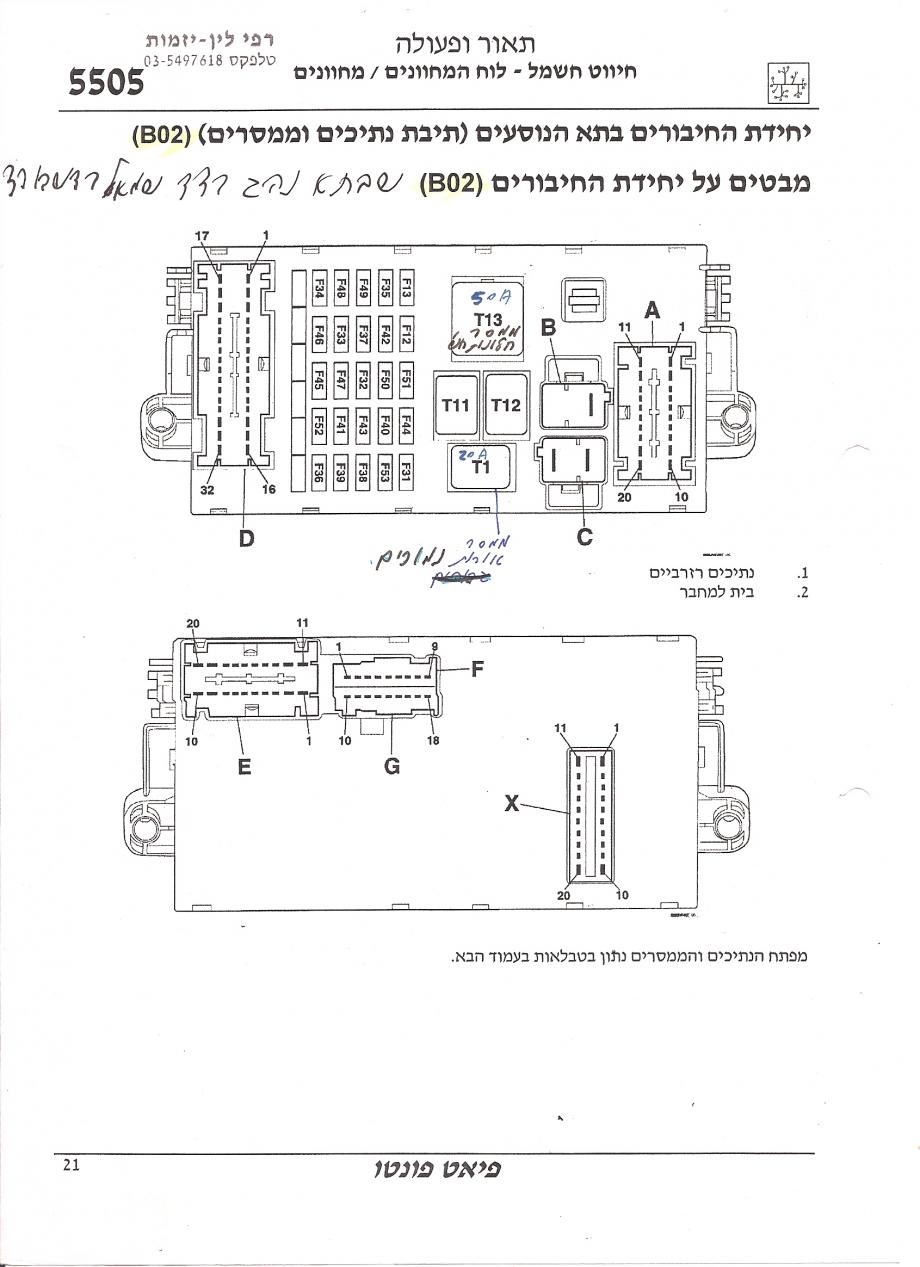

שלום לכולם,
הבעיה מתוארת בכותרת. לשחרר את הרכב מפרקינג אני עושה כעת בצורה ידנית כשיש לי גישה לקפיץ שנועל.
קראתי קצת והסיבה יכולה להיות אחת מהשלושה :
1. פיוז שרוף
2. יוניט ברקס
3. סלונואיד
אפשרות שלישית קלושה כי גם האורות ברקס לא עובדים. אז לפני החלפת היוניט, איזה פיוז אחראי על האורות האחוריים בפונטו ספייס 02 ?

מה לגבי תיבות הפיוזים , למישהו יש את המיפוי או יודע איפה נמצא הפיוז שמגן על היוניט הזה ?

תגובה מלפני כשבועיים
dohof2 מנותק   הגב עם ציטוט
ישן 04-04-13, 19:33   #5
gibson9655
תאריך הצטרפות: Jul 2008
הודעות: 250
מעולה
תודה ! ותודה לרפי לין.

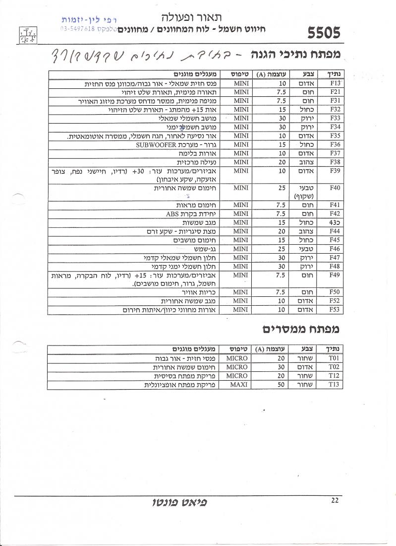

עכשיו שיש לי שרטוט של הקופסאות פיוזים אני אוכל לבדוק בבוקר באור אם הפיוז שרוף

נתיך אורות בלמים נמצא בתיבת הנתיכים שבתא הנוסעים (בצד שמאל בדשבורד) והנו נתיך F37:
http://www.fiatclub.co.il/forum/atta...9&d=1363637641
http://www.fiatclub.co.il/forum/atta...0&d=1363637670

נבדקו פיוזים F37 בתא השמאלי בדשבורד (אורות אחוריים) ופיוז F23 בקופסא השניה בתא המנוע (יחידת ממסרה אוטומטית)
שניהם תקינים,
