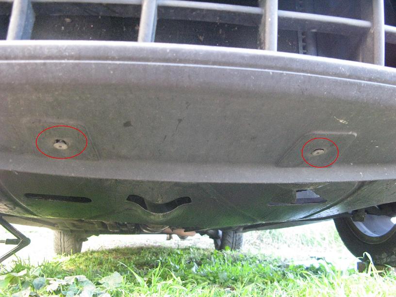

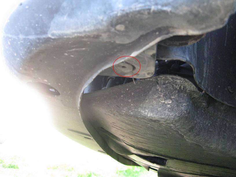

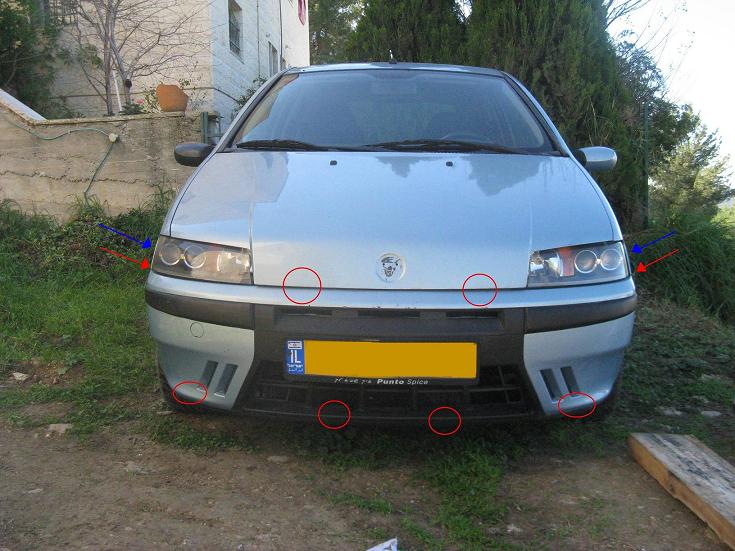

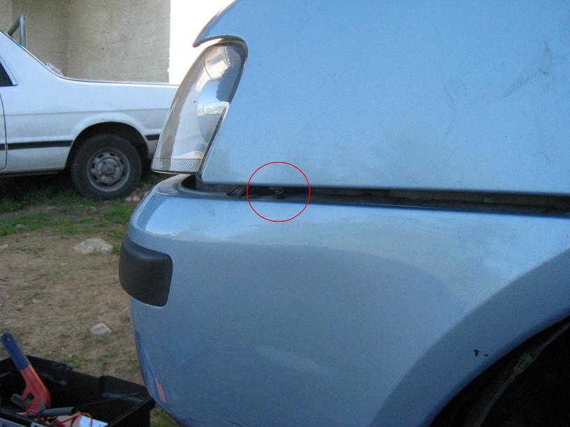

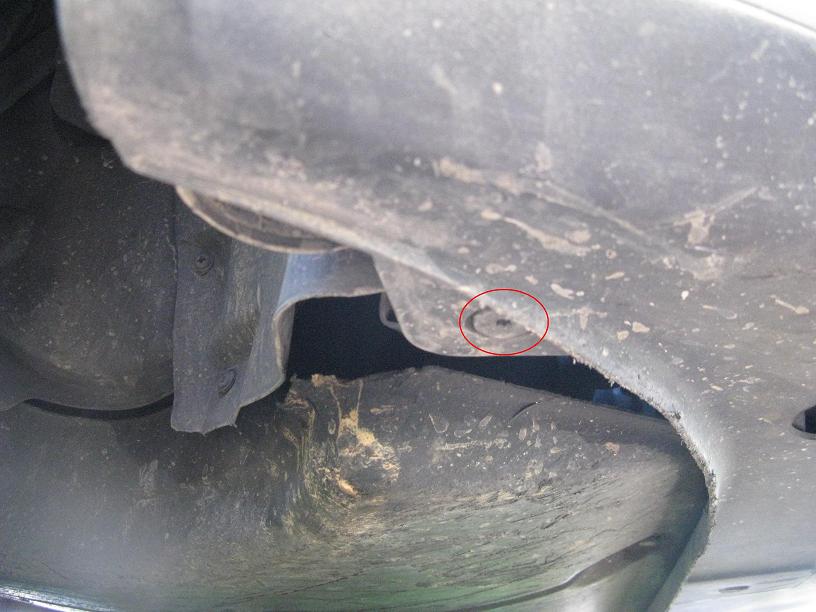

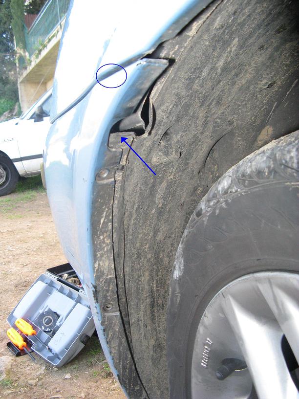

הודעות: 582

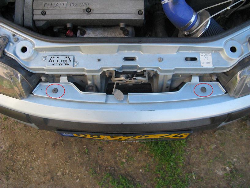

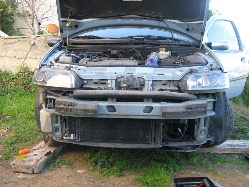

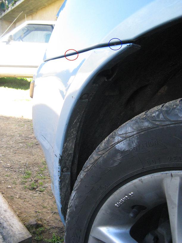

בהמשך לפירוק של הפגושים, גם אני פירקתי כי היתה לי איזה נזילה שלא הבנתי מאיפה היא, וגם חיזקתי את הרדיאטור.
אני מוסיף קצת תמונות עם המיקום של הברגים, שיהיה קצת יותר קל לחבר'ה שירצו לפרק בעתיד.
יש לפרק גם את הפלסטיק של בית הגלגל בכל אחד כזה יש 8 ברגי פיליפס הנראים לעין.
מקרא:
צבע אדום - כוכב 30
צבע כחול - בוקסה 8מ"מ

כן, בנוסף המגן חום היה משוחרר (חוזק), ופירקתי את הפלסטיק של הפילטר המקורי, כי הוא ממש לא יעיל.
גיא זה ממש לא בעיה, תתחיל ואז כבר תסתדר. פירקתי את הטמבון הקידמי בלי שום ידע קודם
והלך חלק בלי בעיות.

יצא לי לפרק חצי פונטו.
ישנם כמה ברגי כוכב שהגישה אליהם מתאפשרת לאחר פרוק בטנות הגלגלים האחוריים.
ישנם כמה ברגים נוספים שנגלים לעין לאחר פתיחת דלת תא המטען.
5 דקות הטמבון בחוץ.
