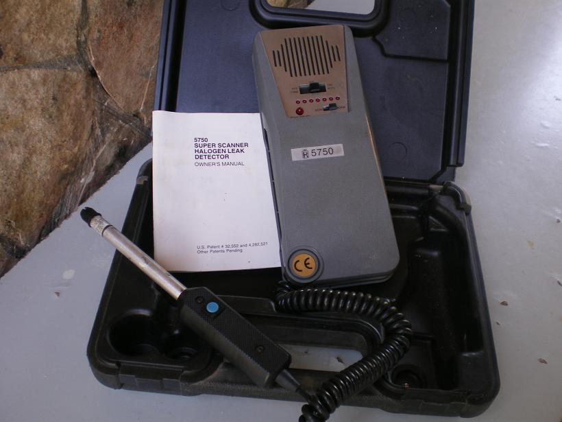

לא נכון, או לא שמעתי על שיטה כזאת.
במקרה או שלא, יש לי את הסקנר המדובר.
הסקנר "מריח" הרבה סוגים של גז, כולל 134A כמו זה שבמכוניתך.
מי סיפר לך שממלאים בגז אחר כדי שהמכשיר יריח ?.
לדבריך מוריקים את המעט גז שנשאר במערכת, ממלאים "גז מיוחד", מגלים את מקום הדליפה.
שוב מוריקים את "הגז המיוחד" עושים ווקום ושוב ממלאים גז קירור.
לא הגיוני תקן אותי אם טעיתי. שלא לדבר כבר על העלות.
האם המכשיר החשמלי שבדקו לך הוא כמו בתמונה ?.

ישן 28-06-11, 00:31   #9
harelazulay
תאריך הצטרפות: Jan 2011
הודעות: 13
זה לא כמו בתמונה, אבל אני מניח שדומה..
נראה לי הכי הגיוני, שכאשר חושדים שיש דליפה לא ישתמשו בגז קירור רגיל ויקר ויתנו לו פשוט לדלוף...
פשוט שמים משהו דומה, או אפילו בריכוז אחר, או אולי ממוחזר, אין לי מושג... בכל מקרה זה משיג את המטרה.
