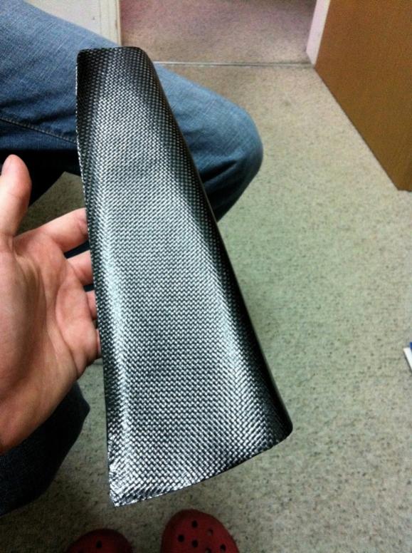

לדוושה הרביעית אצלי אין כיסוי מלבד הלבד של רצפת הרכב.
לי זה קצת מציק, אז החלטתי להכין משהו עצמאית.
נעזרתי בחבר טוב שעובד לא מעט עם חומרים מרוכבים על מנת להכין כיסוי יפה מקרבון (אמיתי, לא מדבקה שנראית כמו)

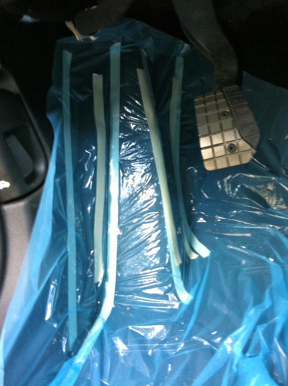

מתחילים עם יריעת קרבון גמישה
מדביקים ניילון על איזור העבודה

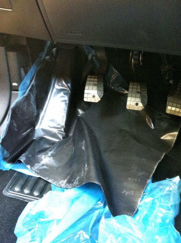

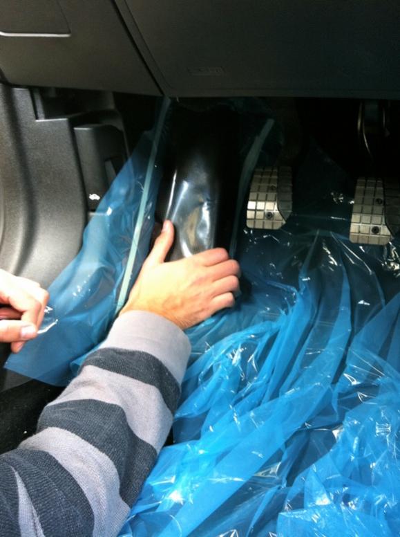

מניחים את היריעה בצורה שרוצים וחותכים את השאריות

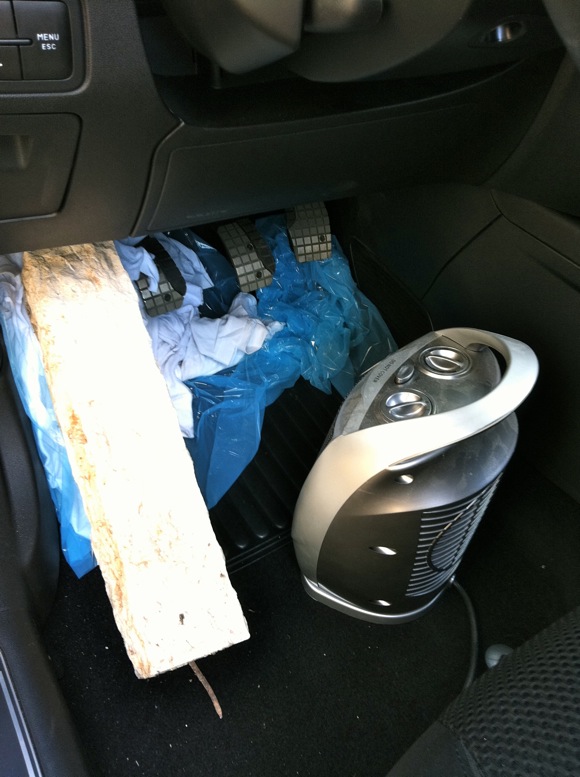

מניחים משהו כבד על כל העסק, שלא יאבד את הצורה, ומחממים בערך כ3 שעות
מה שמתקבל לאחר מכן

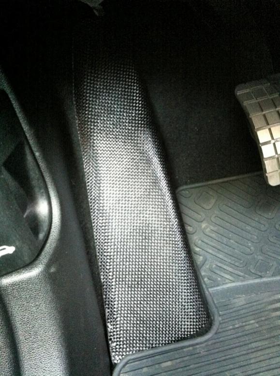

חותכים, משייפים, ומדביקים שכבה נוספת של קרבון על מנת לתת יותר חוזק.
והמוצר המוגמר:
כמו שניתן לראות, בסופו של דבר סקוטש מחזיק את הכל דיי טוב במקום.
