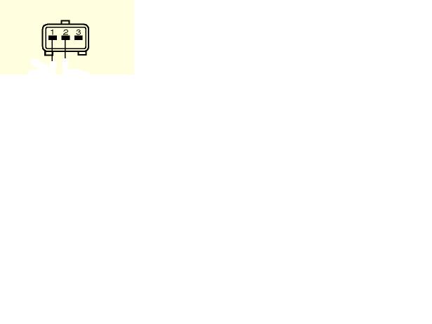

ישן 10-03-11, 16:30   #5
בדוק תחילה את חיישן הקרנק.
בין פין 1 ל- 2 התנגדות 1240 אום.
כמו כן פרק ונקה את החיישן.
זאת במידה שאתה יודע לבצע. אם לא גש והתחבר למחשב במוסך.
שם:  חיישן קרנק.JPG
