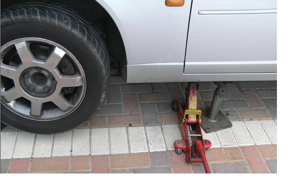

שלום חברים החלטתי שאני מספר את סיפורי כאן בפורום+ ומצרף פרויקט מעניין.
למי שלא יודע :-} הייתי בעלים של פיאט אונו , אך המצב השתנה ורכשתי קאדילאק סי טי אס 2003, מנוע 3200 , 7 חודשים הייתי אם הרכב ללא שום תקלה ופשוט נהנתי ממנו .
עד שלפני שבועיים בבדיקה שגרתית מצאתי שיש לי שמן במים, ואז התחיל הבלגן , זה לא ראש מנוע , אך או שזה שמן גיר כי ברדיאטור , עובר קולר גיר ויכול להיות שהלך הרדיאטור ובגלל זה נכנס שמן למערכת המים, או שזה .. משהוא יותר מעניין קולר שמן מנוע כן כן כמו ששמעתם יושב בתוך המנוע ,בתוך המים שזורמים במנוע קולר קטן שבו עובר השמן והמים מקררים את שמן המנוע.
לפני הכל אני מכונאי מבין ויש לי ידיים, אבל לא הכי רציתי להתעסק בקאדילאק, אך אחרי שניגשתי למוסך, ושמעתי את המחיר שהוא מורכב מ 5 ספרות*****, החלטתי שאני הולך לעשות את זה לבד,
לאחר חקירה מעמיקה נמצא שזה הקולר שמן מנוע ממה שפחדתי , אחרי חיפוש הקולר נמצא שהוא עולה 3000 ש"ח, בירור יותר מעמיק נמצא שיש קולר מקורי אחד לאחד פשוט במקום קאדילאק רשום ,אופל, והוא עלה 900ש"ח , ניגשתי לעבודה מאוד מעניינת ומסקילה.
לא צילמתי את הפירוק , רק את ההרכבה.
אני לא ירחיב הרבה, אבל מסקנה חסכתי בערך 9000ש"ח ביזבזתי סך הכל 1700 ש"ח ויום וחצי עבודה .
העבודה הייתה קשה כי הכל צפוף ולא נוח.
אני רק יעלה תמונות ולא ירחיב מדיי בהסברים ,אלה רק אם זה יעניין משהוא ויבקש :-}..
ועוד אציין העבודה נעשתה בבטיחות גבוה, וגם אני חושב שכמו שעשיתי את העבודה לעצמי שום מוסך לא היה משקיע ככה.
תהנו...

עבודה יפה וכל הכבוד על המחקר שביצעת וכך חסכת כסף רב.

תארו לעצמכם שהיה קולר בתוך מנועי פיאט אז זה היה עובד כך .
שבוע אחד משפצים ראש מנוע ושבוע שני מחליםים אטמים לקולר.
איך שאני אוהב את ג'ק ה-2 טון מה הייתי עושה בלעדיו נראה לי שאני אשים אותו אצלי בסלון.
חוצמזה זה שאתה מכונאי זה טוב וזה שאתה עושה מוסך מדרכה ועושה בשבילך זה מעעעוללללה

"חוצמזה זה שאתה מכונאי זה טוב וזה שאתה עושה מוסך מדרכה ועושה בשבילך זה מעעעוללללה "
יאיר חשוב לציין שאני אוהב מכוניות , יותר נכון אהבתי להתעסק במכוניות , אבל אף פעם לא עבדתי כמכונאי, פשוט היתה לי פיאט אונו 7 שנים ופירקתי אותה לחלקים והרכבתי ואז המשכתי באלפות רמיאו , להתעסק וחאז בגיל 21 הגעתי לפרק זמן שפשוט נמעס לי והחלטתי שאסור לבלזבז את הזמן מתחת למכוניות , ואפילו תמורת כסף פשוט נמאס, בזמנו הייתי מתקן לאנשים את הרכבים מתחת לבית כי נהנתי מזה, וצאז כל הניסיון, היום תאמת הייתי מעדיף לשלם כסף ולא להתעסק בחום הזה, אבל הפעם השיקול היה בגלל הסכום נלא נורמלי שנתנתו לי לתיקון כל המוסכים שהייתי בהם, כל המוסכים המורשים אמרו לי מתחיל ב- ערך ב-10000 ש"ח ויכול לגלוחש למלה, אז הפעם השיקול היה נכון.
תיפ קטן לכל מי שמתעסק אם רכבים חדשים , לפני שאתם מתחילים להתעסק ברכב תנתנקו את המצבר שלכם, זה למדתי בגלל שלא עשיתי את זה הפעם ואחרי שהנעתי את הרכב היו לי הרבה מאוד תקלות כי ישל לי מחשב רכב ברכב, למזלי ניתוק המצבר עזר וכל הקלות נעלמו.
אני גם הוסיף שבלי עיין הרע אני נדהם מהאמינות של שיש בקאדילאק.
חברים אם למשהוא יש שאלות א צריך עזרה תמיד אשמח לעזור
