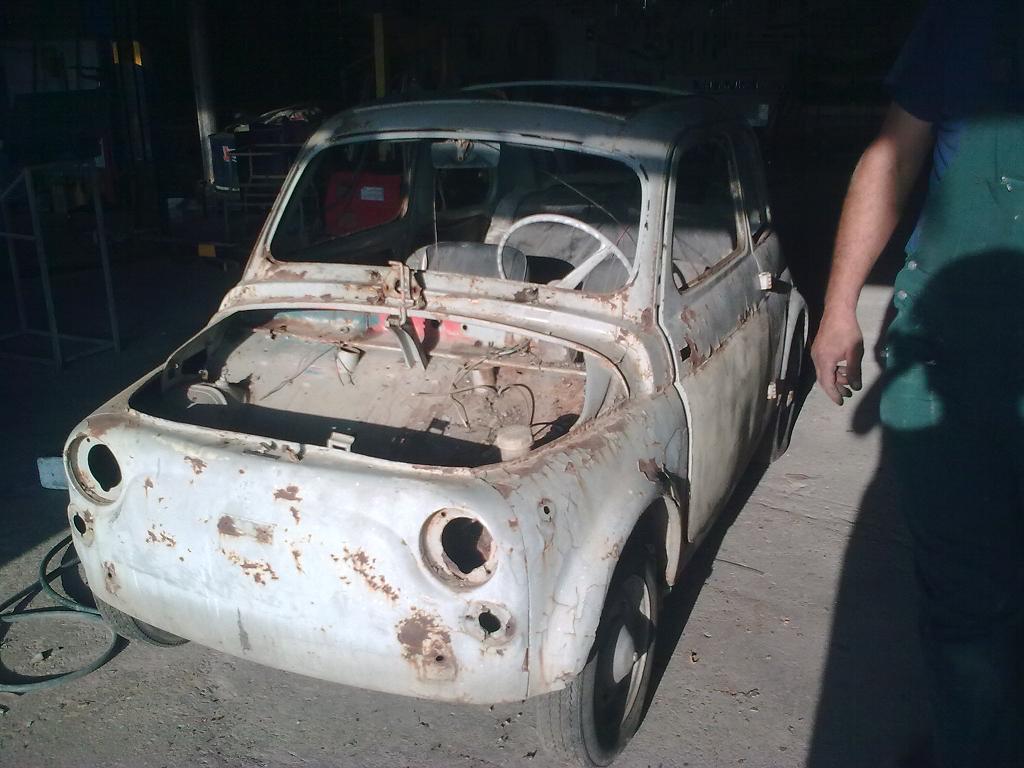

שלום
לפני כחודשיים התחלתי בשיפוץ פיאט 500 שנת 1964

שיפוץ פיאט 500
דגם יפה שהנו עדיין עם הדלתות ההפוכות ("דלתות התאבדות") והוא במצב רקבון גבוה של הפח.
ראיתי מכוניות ששופצו נהדר והן היו עם פח במצב עוד יותר גרוע ועם חוסר חלקי פח לחלוטין.
מי מבצע את עבודת הפחחות?.
מוסך שמכיר מכוניות אלו, אם תזדקק, הנו "מוסך קובלנץ" שבמגרשי התערוכה הישנים בסוף רח' דיזנגוף ת"א, טל' 03-5468898 לנתי או דני.
הם שיפצו מכנית פיאט 500 ביאנקינה 1962 של חבר שלי.

עבודת ריתוך ופחחות מרשימה!
מי הפחח אם מותר לשאול?
האם רכשת פחים מקוריים (יש לרכוש פחי חזית,אחור וכיו"ב של 500)?
המשך לשתף אותנו

עבודה יפה מאוד!
אפשרי לקנות בגרמניה את כל הפחים חדשים מקוריים במקום לרתח פחים, תראה בפיאט 500 של אבא שלי שהוא שיפץ לפני כמה שנים:
http://fiat500.cjb.co.il
אם אתה רוצה עזרה עם חלקים ובכלל עם האוטו תכתוב לי הודעה פרטית ואני ימסור לאבא שלי
