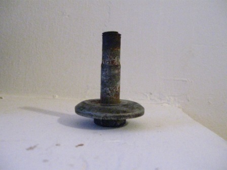

תמונה של הבורג השבור
להלן התמונה של הבורג..
אין לי תמונה של התושבת או של הגשר (זה השם של החלק הגדול הזה? גשר? אין שם מקורי יותר?)
כמו"כ, אשמח לקבל תשובות לשאלות הבאות לפני שאני הולך למוסך מחר..
1- מה המחיר של גשר כזה חדש? ושל תושבת הגיר?
2- האם המוסכניק יכול פשוט לקדוח את כל הבורג שנשאר בתוך הגשר ואז כביכול החור יהיה פנוי כאילו אין שם בורג בכלל? במידה וכן, האם זה אפשרות או שלא להתעסק עם זה?
3- במידה והוא מתעקש ומוכן רק לרתך, מה לעשות??
תודה על כל התגובות חברים..

החלק המצולם הבורג נראה בבירור שהוא חלוד.
היה יכול לקרות לכל מוסך.
אני מתפלא שהוא רוצה לרתך את זה אל תסכים בשום אופן על זה אתה יכול לעמוד.
מה שאוליי אפשרי זה לקדוח את הבורג ויכול להיות שעם המקדחה החצי השני יסתובב ויפתח.
ולא מה שעושים בדרך כלל מגדילים את הקדח מבריזים הברגה חדשה ומכניסים בורג אחר.

עפ"י הטבעת שמסביב לבורג המצולם, אני מסיק שזו התושבת התחתונה והבורג מוברג לתוך גומי.
לדעתי אל תסכים לריתוך במקום זה, זה מאד פשוט ומקצר דרך למכונאי שלך, בטח אין לו כוח בחול המועד ואם בכלל להתחיל להתעסק בחילוץ ברגים שבורים כשהכי קל זה פשוט לרתך וזהו.
