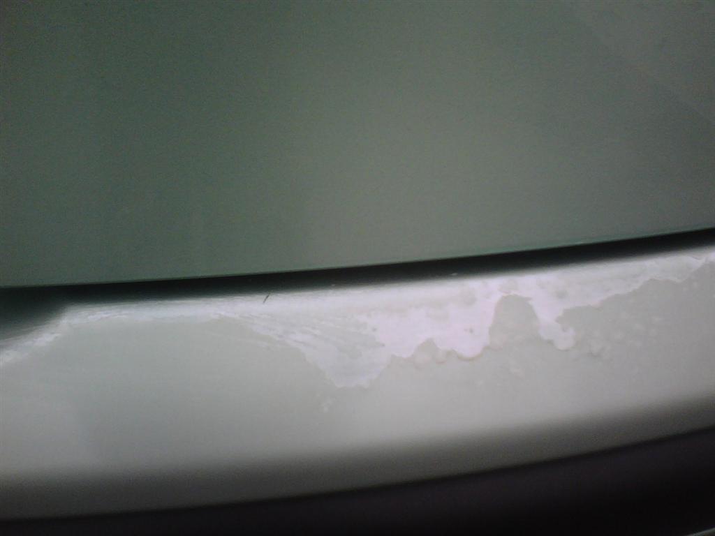

עקב קילופי לכה בחלק העליון של דלת הנהג הוחלט לבצע "פרוייקטון" צביעה.

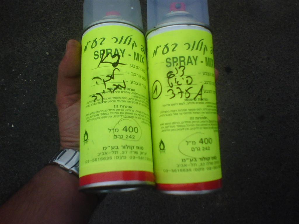

לאחר בירורים, נרכשו:
צבע ע"פ קוד הצבע מקורי (טופ קולור בת"א, מכינים במקום, במידה ורוצים מתאימים לדהייה הצבעית של הצבע ודוחסים למיכל ספריי עם פייה מתאימה), לכה, ניר שיוף עדין- נייר מים (2 דרגות, 600 ו-1500) ודבק נייר.

הבעייה: קילוף של הלכה ופגיעה בצבע כתוצאה מפגיעת השמש.

הכלים: ניר מיים בעוביים שונים. אני השתמשתי ב600 ו-1500.
צבע בהזמנה ע"פ קוד צבע במיכל ספריי.
לכה במיכל ספריי.

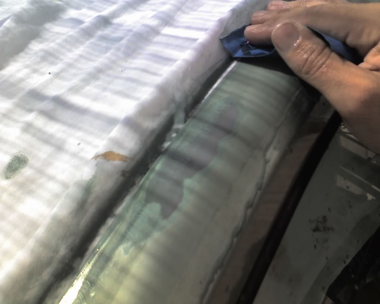

שלב ראשון: הכנה.
שיוף האיזור הפגוע, בעדינות אך ביסודיות, בעזרת ניירות מים. תחילה עם נייר גס יותר (600) ואח"כ עם נייר עדין יותר (1500).
למרבה ההפתעה, לניירות מיים קוראים כך כי בשביל לעבוד איתם צריך לטבול אותם ב... יפה! מים.
יש לשייף עד שהאיזור חלק למגע, לנגב בעזרת סמרטוט לח (להורדת האבק שיבש ונדבק) ולייבש.
קשה לתפוס באיזו קלות יורד הצבע השרוף. הצבע ה"בריא" לא ירד בכזו קלות ולכן סיכוי הנזק הוא מינימלי.

שלב שני: כיסוי.
כיסוי כל האיזורים הסמוכים לאיזור הצביעה ע"מ להגן עליהם מפני רסס הצבע. יש לדייק מאוד בהדבקה למניעת סטייות מאיזור הצביעה הרצוי. לשולים משתמשים בדבק הנייר, לשטחים עצמם נשתמש בעיתונים, סדינים וכד'.
אני השתמשתי בסדין לכיסוי הגג והשמשה הקדמית, בעיתונים לכיסוי שאר השטחים (חלונות, דלתות, מראה) ובכוס מים לשתות. היה חם בחוץ.
