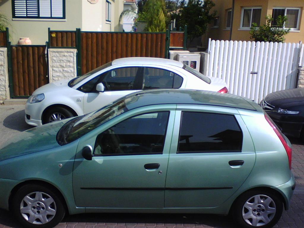

שלב שני: כיסוי.
כיסוי כל האיזורים הסמוכים לאיזור הצביעה ע"מ להגן עליהם מפני רסס הצבע. יש לדייק מאוד בהדבקה למניעת סטייות מאיזור הצביעה הרצוי. לשולים משתמשים בדבק הנייר, לשטחים עצמם נשתמש בעיתונים, סדינים וכד'.
אני השתמשתי בסדין לכיסוי הגג והשמשה הקדמית, בעיתונים לכיסוי שאר השטחים (חלונות, דלתות, מראה) ובכוס מים לשתות. היה חם בחוץ.
