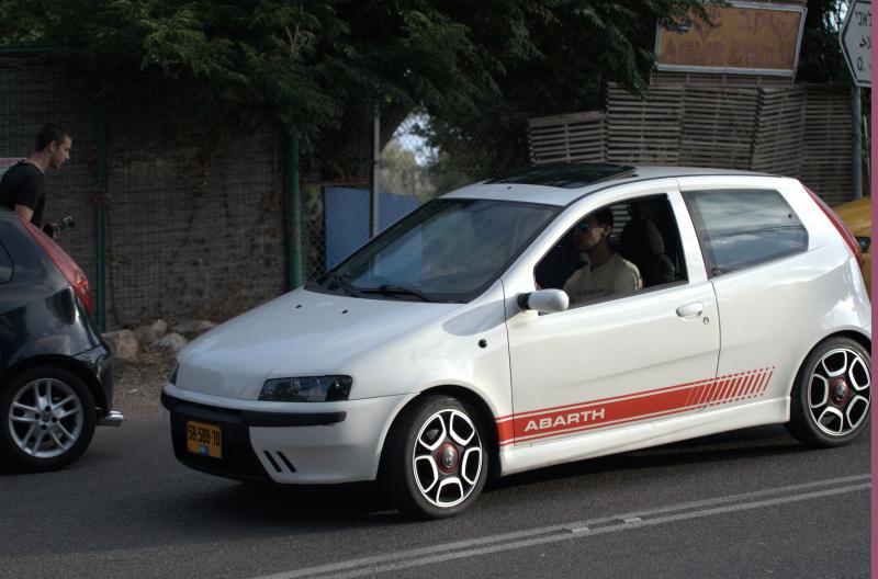

ישן 08-09-15, 20:12   #8
ליאור מנשה
תאריך הצטרפות: May 2014
הגלגלים שלי: Punto
הודעות: 136
gg
