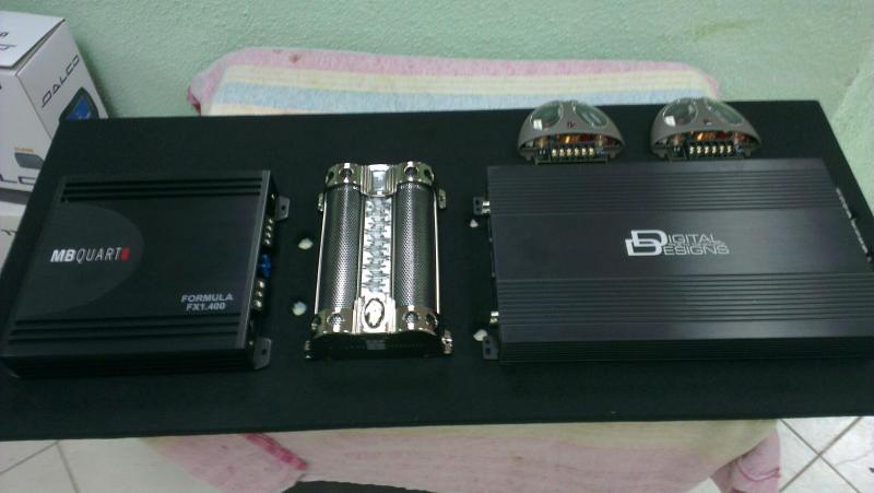

חברים יקרים, התחלתי פרוייקט קטן בפונטו שלי. רצפה צפה כדי שלא יראו את המגברים ותיבה מפיברגלאס כדי שיראה מקורי ויחסוך במקום.
תמונות בקרוב...

בנתיים תמונות מהפרוייקט הקודם
תפס לי את כל הבגאז'

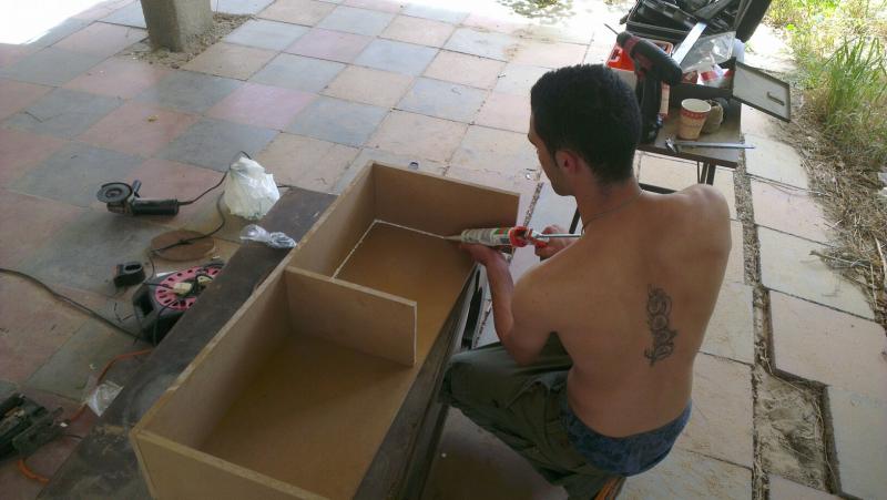

משקפי מגן. מילא לחטוף פצצה ליד או לבטן, בד"כ זה עובר, אבל שבב שעף לא טוב לעין, יכול לגמור לך את הראייה. גם הSKIL SAW וגם הדיסק יכולים להעיף לך הרבה כאלה.
חוץ מזה - דיסק לא מיועד לחיתוכים של עץ. המהירות גבוהה מדי והחומר של הדיסק עצמו גורמים לשריפה של העץ. יש דיסקים 4.5 אינץ' מיוחדים לעץ. לא אידאלי, אבל אפשר לעבוד איתם. הנה דוגמה: http://www.tecnik.co.il/ProductInfo.asp?ProdId=1513
אם כבר פיבר, כדאי גם מסכת נשימה. בגיל צעיר הגוף מסוגל לסבול רעלים ברמה הרבה יותר גבוהה, אבל כשמתבגרים זה משפיע.

אז לשמר אספר שזה דיסק לשיוף וזה היה רק כדי להחליק את מה שפספסתי.... ולטורבו שיש מחיצות בפנים... כל סאב בתיבה נפרדת ורמקולים בתיבה משלהם

תודה על הדאגה שמר... אכן מסוכן לשאוף אדים של פוליאסטר... ממליץ למי שעושה עבודה כזו לשים מסכה
