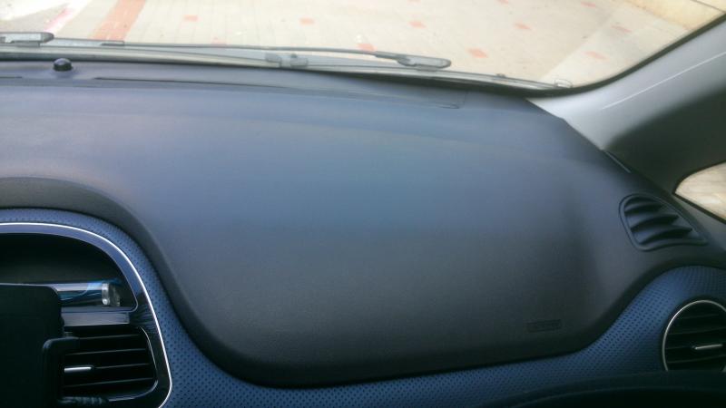

כשהראיתי לו את הסדק בדשבורד שהופיע גם אצלי כמו בפונטו ופיאט 500 רבות הוא מיד אמר - את זה נתקן לך על חשבוננו ,חלק + עבודה ונתן הוראה למוסך להזמין את החלק .ובכך בעצם לפצות אותי על הנזק הכספי של החלפת המולטיאייר .
בהתחשב בעובדה שלפי שירשור הסדק האינסופי בקארספורום , אנשים לרוב קיבלו 50% הנחה על החלק או עבודה ונאלצו עדיין לשלם כמה אלפי שקלים או להילחם קשות בשביל להשיג יותר ,אני חושב שסך הכל זה פיצוי הולם ויצאתי מרוצה .הרי אף אחד לא באמת חייב לי משהו 10 חודשים אחרי תום האחריות והתרשמתי שאכן יש רצון מצד סמל"ת שאהיה מרוצה .
אחרי כשבוע הגיע מכתב הביתה שמאשר את ההחלפה וגם 20% הנחה בטיפול הבא .

מצורפות תמונות של מק"ט המולטיאייר ושל הדשבורד לפני ואחרי .
