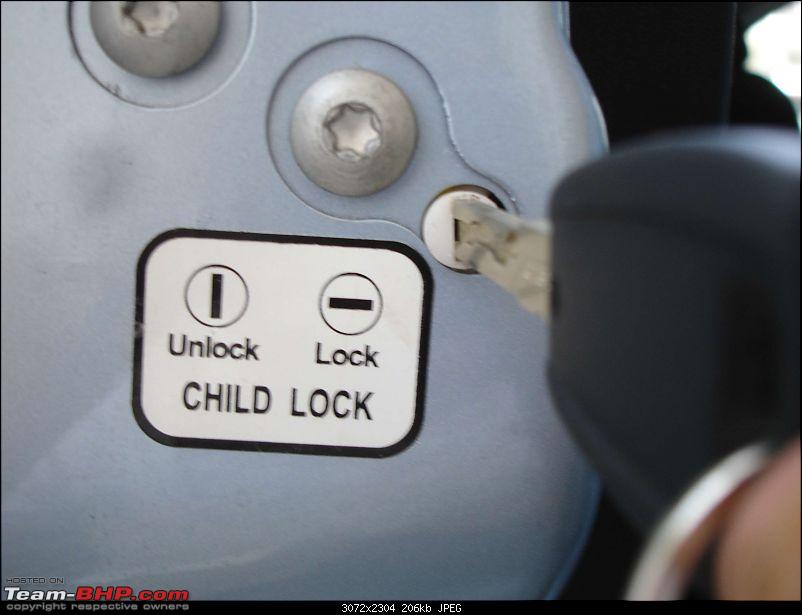

יש בדלתות האחוריות ליד המנעול פלסטיק לבן עגול עם פס באמצע (תסתכל כשהדלת פתוחה)
אתה מסובב את הפלסטיק הלבן עם מפתח או מברג ואז אי אפשר לפתוח את הדלת מבפנים

נעילת דלת אחורית
ועוד תמונה להמחשה.

מבחוץ תוכל לפתוח הדלתות אבל לא מבפנים, כשהכפתור על מצב "ילדים".
כך זה מתבצע כמעט בכל המכוניות באופן ידני מכני בלבד.
