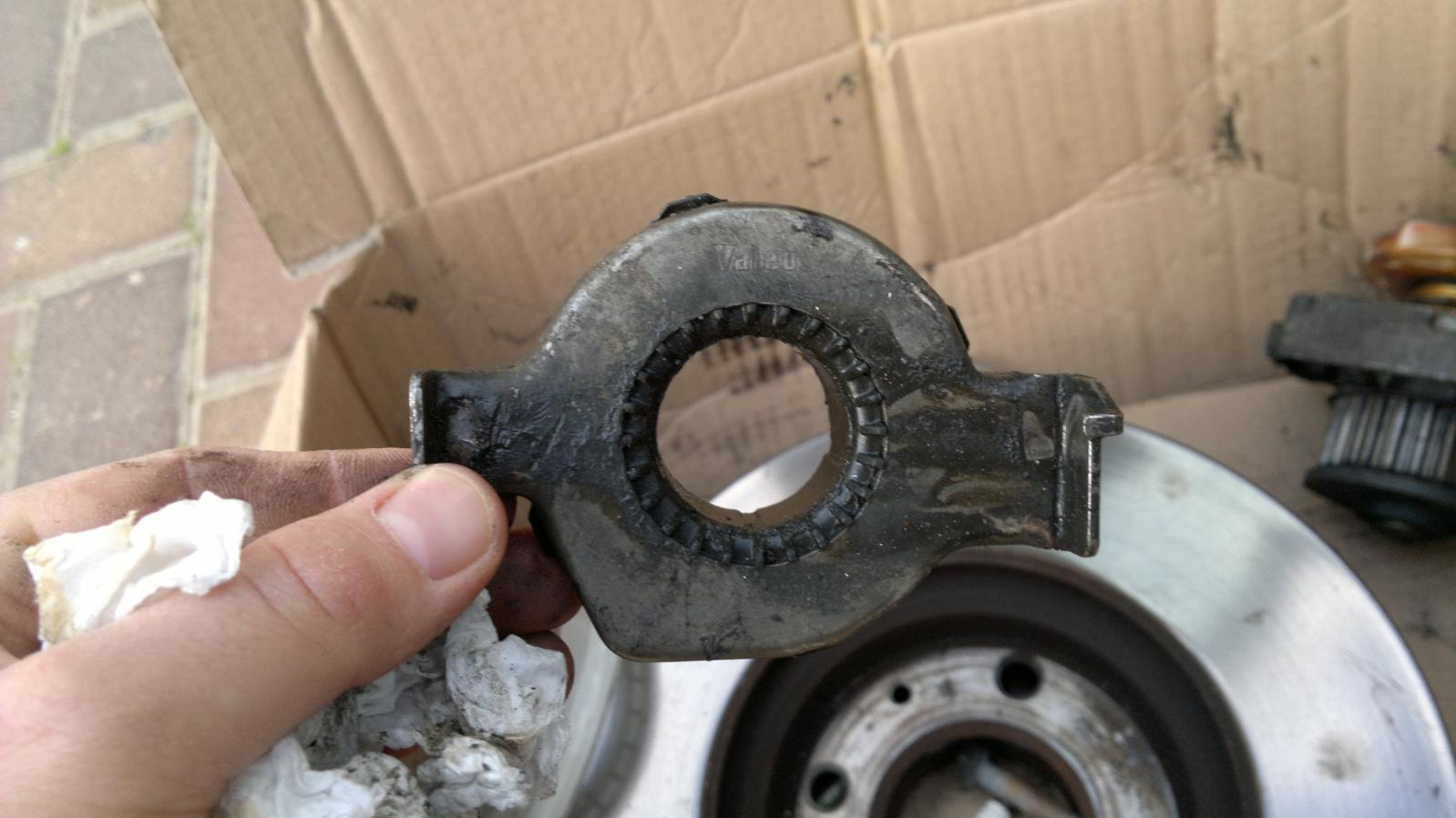

אז לצערי יאיר צודק וסתם דחפו לך חלפים ישנים ששהו במוסך לקרטון.
מה שאתה מחזיק ביד בתמונות האחרונות הם מיסב לחץ שקשור לקלאץ' ותושבת גיר.
אין מצב שפירקו גיר יחד עם כל מה שעשו על הרכב שלך.. או שכבר אי אפשר לדעת.

העלתי את התמונה של המיסב שלחץ שצילמת

אוקיי יאיר קיבלתי. דרך אגב , שמתי לב שרשום על המיסב קלאץ' VALEO בצד השני . אם אני לא טועה VALEO זו חברה של קלאצ'ים לא ?

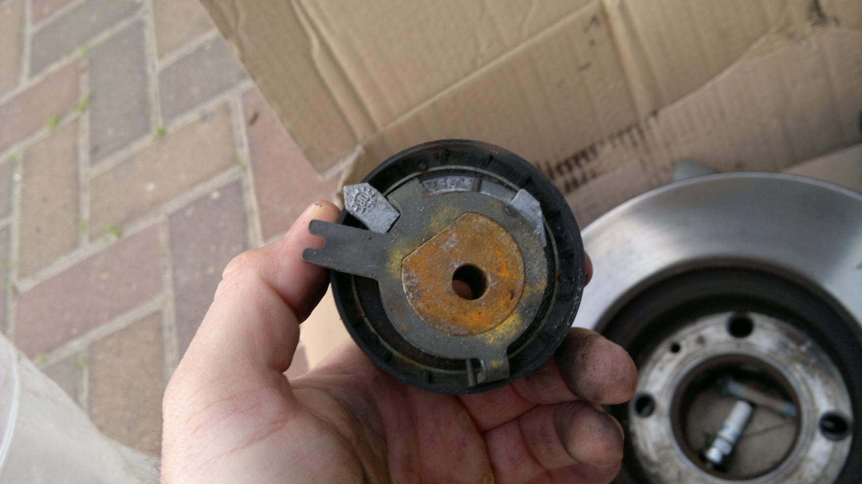

לגבי שני החלקים האחרים , רק שאני אהיה בטוח :
בתמונה הימנית , העיגול הקטן עם החלודה באמצע - מה זה ?
בתמונה השמאלית שני הגלגלות עם מחבר ממתכת שעליו רשום DAYCO - זו התושבת גיר ?

עוד תמונה של המיסב קלאץ' מהצד השני , עם כיתוב VALEO עליו.
תודה חברים , אני אשאל את המוסך לגבי כל זה כשאני אהיה אצלם השבוע.

החלק העגול הקטן עם החלודה זה המותחן של הטימינג
והחלק הגדול הוא המותחן של רצועת האביזרים
וכן VALEO זו חברה שמיצרת קלאצים ועוד כלמיני חלקי רכב

אוקיי יאיר , אני אשאל את המוסך לגבי המיסב לחץ של הקלאץ' , נראה מה הם יגידו . תודה.
