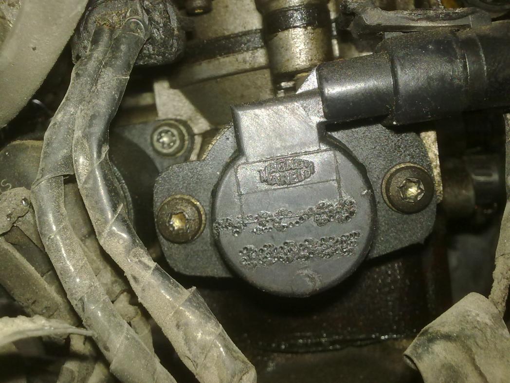

שלום, אני רוצה לדעת בבקשה מה התפקיד של הדבר הזה: מצורפות תמונות.
בקצרה אזכיר את הבעיה: ישנו ריח חריף של גזים מהאגזוז וגם קצת של דלק כשהאוטו מונע. ישנם גמגומים קלים ביותר. ישנם עליות וירידה חזרה קלות של טורים אמנם אחידות (כשאני בניוטרל אני יכול לשמוע את המנוע עולה ויורד לאחר כמה שניות בהדרגה). כשאני מבקש לעצור, בסוף העצירה האוטו קצת קופץ לפעמים כאילו נותנים גז וברקס בבת אחת. האוטו נוסע וסוחב בעליות מצוין. על המד כתוב 265 אלף קילומטר (לא יודע אם החליפו מנוע או ראש). המנוע לא אוכל שמן בכלל. אין עשן כחול או לבן. היום בבוקר הנעתי וכשננתי פול גז בניוטרל יצא עשן שחור וסמיך ואיתו אבקה שחורה מהאגזוז וגם קצת בחיבור של האגזוז לסעפת. האגזוז נראה חדש מבריק. לאחר מכן נקיתי עם ספריי את הקרבורטור (התזתי לתוכו עם נתינת גז). לא עזר. התחלתי לנתק ולהחזיר דיזה דיזה בקרבורטור, כשהגעתי לרכיב שצילמתי בתמונה אשר מחובר לו מחבר בעל שלושה פינים המנוע התעמעם ומהאגזוז יצא עשן שחור שמזכיר את העשן שאני רואה בקטנה כשהאוטו מונע..כמו שאתם רואים לא ברור מה כתוב עליו חוץ מהמילה נראה לי מגנט באנגלית.
אמרתי בקצרה אז סליחה.
האם יכול להיות שזה הרכיב הסורר שעושה לי בעיות..? אפשר למצוא אותו בחנויות ? או אולי אוכל לפרק ולנקות אותו?
תודה על הסבלנות אשמח לתשובה.

עשן שחור מעיד על בעיה בתערובת דלק אוויר ולפי מה שצינת שיוצא עשן שחור בין הסעפת לאגזוז מעיד על דליפה של גזי פליטה באזור בו לא אמורה להיות דליפה דבר זה גורם לכך שחישן החמצן באגזוז לא מקבל את מלוא התערובת השרופה אז המחשב מקבל אות לא נכון מחישן החמצן באגזוז ואז הרכב צורך יותר דלק בגלל זה

האם אתה יודע מה זה הרכיב שצילמתי?

לצערי לא

אני מקווה שאני לא מטעה אבל לפי מה שאני רואה בתמונות ולפי מה שאני זוכר זה חיישן מצב מצערת. בכל אופן לא מנקים את החיישן הזה. תנסה לנקות את המנוע צעדים(יושב לייד החיישן בית מצערת שצילמת) לפי המדריך הבא אולי זה יפתור לך את בעיית הזיופים.

פשוט הוצאת לי את הזעקה מהפה..הצילו, הצילו כבר..קל לעבוד עליו? הברגים נשברים או כבר שבורים..כל פירוק הופך לעבודה בפני עצמה רק לתקן חוטים שנקרעו וצינורות שעושים טובה שיש בהם חור (חוץ מכל הסדקים לאורכם) טוב בכיתי די.
עשיתי מה שהצעת רק לא היה לי זמן לבדוק הייתי חייב לרוץ. רק תגיד..לא היה נראה לי שיש מה לנקות במנוע הזה..ניקיתי גם בתוך התושבת..יש מצב שהוא עצמו תקול? ואתה בטוח שלא כדי לפרק את החיישן מצערת הזה? אם יש עוד משהו שאתה חושב שהוא הבעיה אשמח לשמוע. יש דיזה שיושבת על הקרבורטור בצבע צהוב, מה איתה?

-יש מצב שהמנוע צעדים תקול, עצם זה שאתה אומר שאתה חש בשינוי משמעותי לאחר שניקית אותו זה אומר שהוא חלק מהבעיה. תעקוב אחרי זה, אם אותם סימפטומים שהיו יחזרו במידה רבה פשוט תחליף אותו על עיוור.(זה מה שאני הייתי עושה יש גם דרך לבדוק את תקינותו אבל אני לא סגור על זה תחפש בפורמים אם תרצה)
-אתה בטוח שיש לך קרבורטור?! עד כמה שאני יודע המנוע 1.1 בכל השנים היה הזרקה חד נקודתית. ואם היה לך קרבורטור כנראה שגם לא היית צריך את כל החישנים האלה מסביב.. אולי אתה מתכוון לבית המצערת?
-תנסה לסטום אותו עם אפוקסי פלסטלינה. תקנה בכל חנות של חלפים וציוד לרכב. צריך ללוש את שני החומרים ואז ליישם אותם על המקום שאתה רוצה לסתום. רק תעבוד עם כפפות כי החומר הזה נספג בגוף ומסרטן אחושר****. עכשיו הבנתי שזה על הסעפת פליטה החור. אפוקסי לא יחזיק זה טמפרטורה גבוה מידי בשבילו...ריתוך כנראה זו האופציה האידיאלית כמו שהציעו לפניי.
-באופן כללי אל תנקה סתם ככה חישנים בלי לבדוק ולדעת, יש חישנים שהחומר ניקוי הורס אותם.
-כן אני בטוח שלא מנקים את החיישן בית מצערת אל תיגע בוא יש לו כיוון ספציפי עד כמה שאספתי מידע מהאינטרנט קשה להחזיר אותו למצב שהיה.
-תבדוק קודם כל אם כל הצינורות אוויר שמחוברים לבית המצערת קיימים. תצלם את המצערת שלך ותשווה עם תמונות מהאינטרנט יש בשפע.
-תוודה שכל ארבעת חוטי ההצתה נותנים ניצוץ בריא.
-אם אתה לא החלפת פלאגים ובכלל עשית טיפול 10000 תעשה על בליינד אל תסתמך על מה שהבעלים הקודם אמר ככה תהיה בראש שקט שהבעיה לא נובעת מטיפול לוקה או חסר.
אחרי שאתה בטוח שהכל ישנו ומחובר כראוי תתחיל להתעסק עם החישנים, יש עוד כמה חישנים שעלולים לגרום לזיופים במנוע ולתצרוכת דלק גבוה נדבר עליהם בהמשך קודם כל תעשה את הדברים הבסיסים שפירטתי עד כה.
בהצלחה ובהנאה בטיפול
גיא
(ועוד טיפ קטן לפני שאתה פותח כל בורג תרסס עליו קצת WD-40. תמתין מספר דקות ורק לאחר מכן תנסה לפתוח אותו זה יחסוך הרבה ברגים שבורים ואו גזורים. וגם לפתוח ברגש לא להילחם איתו עד שהוא נשבר-במכונאות לאט זה הכי מהר!!!)
