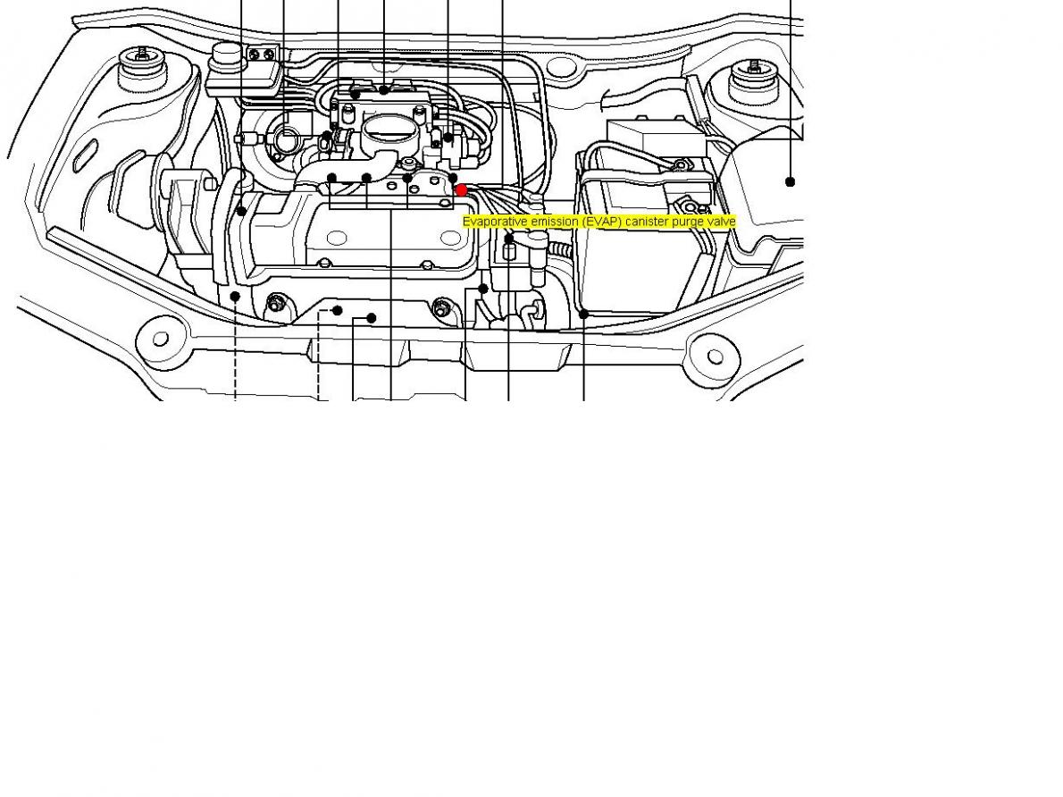

לאחר שתסיים את ניקוי בית המצערת והבעיה לא תחלוף, יש לבדוק את שסתום וצנרת הקניסטר.

איזה שסתום וצנרת קניסטר לבדוק ? תוכל להנחות אותי ? (תמונה תסייע רבות )

שסתום הקניסטר נימצא בסרטוט מסומן בעיגול אדום.
יש לנתק את הקונקטור אליו, ולבדוק אם מגיע מתח מפין מס' 1 למינוס. המתח 11-14 וולט.
כמו כן אפשר לחבר אליו מתח חיצוני לסירוגין, ולשמוע אם השסתום מתקתק, זאת כדי לדעת אם השסתום תפוס.
בדיקת המתח בקונקטור לפי סרטוט מס' 2 עם סוויץ דלוק.
