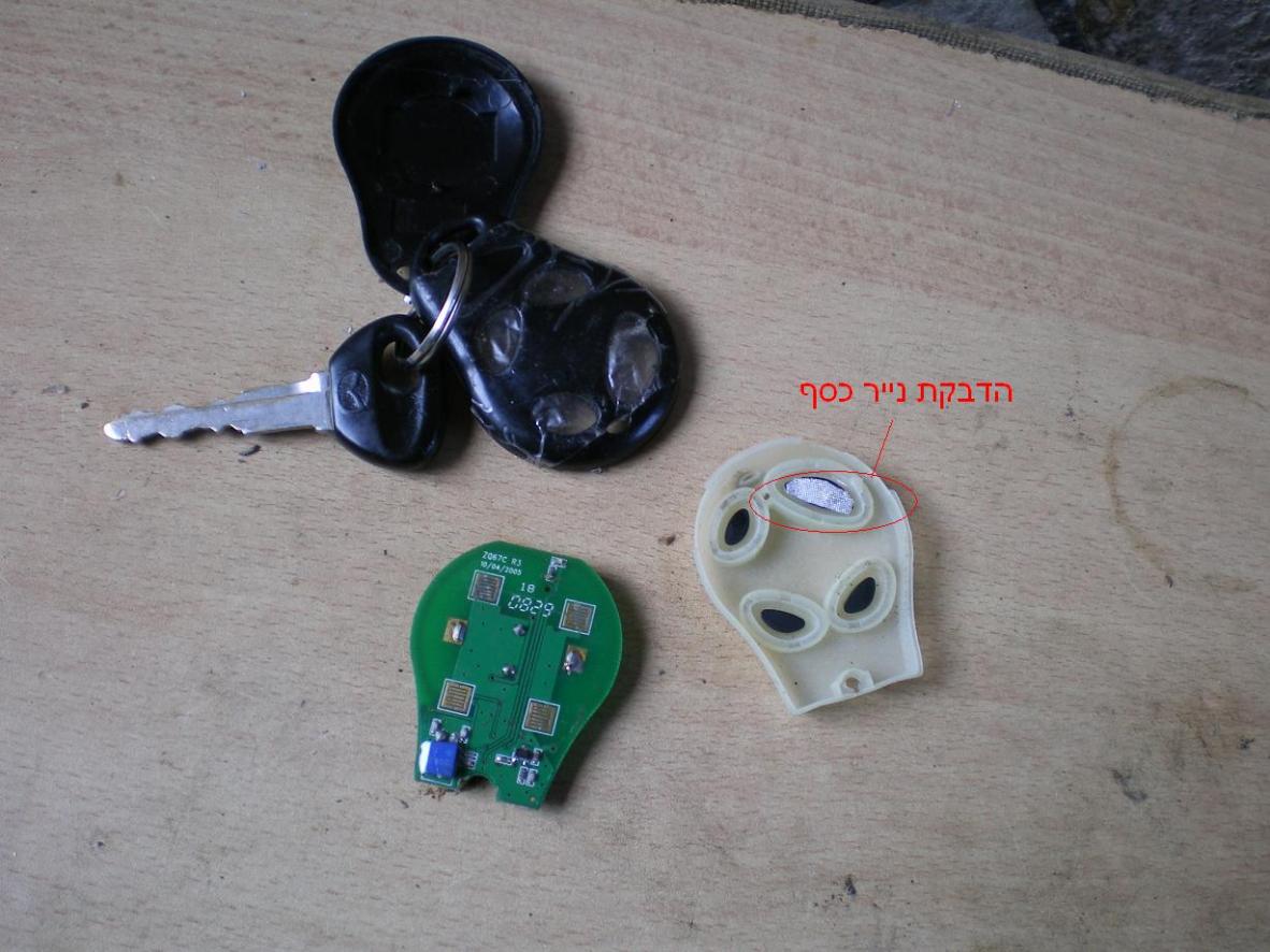

הנה עוד ניסיון שעשיתי.
לחצן אחד בשלט מתפקד לסרוגין. כאשר אני נוגע בלוח עם נייר כסף, עובד מעולה. פעמיים ניסתי לנקות את הפחם והלוח עם אציטון, לא עזר. בשלט של הטלוויזיה כן עזר.
פתחתי שוב והדבקתי נייר כסף על הפחם. מחכה שייתיבש ונראה מה קורה.
שם:  הדבקה.jpg
צפיות: 688
גודל:  123.5 KB
