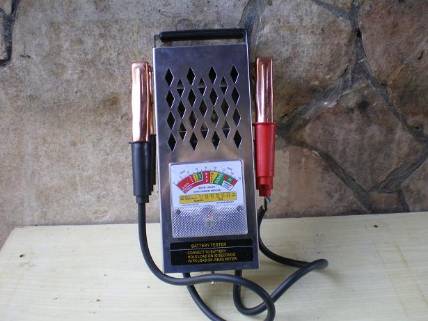

לא. לבדוק עומס עם מכשיר שמעמיס א את המצבר כאשר המנוע כבוי.

הבנתי,
המכשיר עולה באזור ה 250 שקל באי ביי , שווה קנייה ?
בטוח ש DVM ביתי לא ייתן לי את אותה התשובה ? (עם מנוע כבוי לפחות)
אם כאשר המנוע כבוי אני מקבל פחות מ 9.6 אז המצבר דפוק
אם לא
אז אולי להשקיע ולקנות בודק עומסים וכ'ו שיהיה במחסן ...

אם אני זוכר נכון המכשיר עולה בל.כ 150 ש"ח.
אם כאשר המנוע כבוי אתה מקבל פחות מ 9.6, אז או שהמצבר דפוק או שהוא ריק. כמה מקבל כאשר המנוע דלוק ?.
