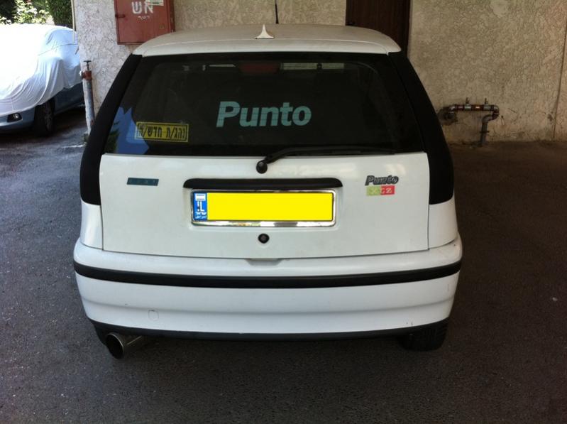

אם אני "מקלף" את המסלים של הפונטו (סמל FIAT/PUNTO/XTZ) יש לי 3 סמלים כאלו,רציתי לדעת אם יש חורים כלשהם מתחת?..אני יודע שיש מקדימה בסמל הישן של פיאט,אך מה בנוגע לחלק האחורי ברכב?
את הסמלים ניתן לראות בתמונה המצורפת.

יש חורים בשני הצדדים
אני לפני הצביעה סגרתי אותם עם חומר מילוי

צבע הרכב שלי לבן,אם אני יוריד את הסמלים,ישתמש בחומר מילוי (אני מניח שהשתמשת בחומר פחחים? אם לא אשמח אם תציין את שם החומר),וימלא את החור על ידי החומר,אקנה פחית צבע בצבע הרכב ועם מכחול קטן אצבע את הנקודות,האם לדעתך יוכלו להבחין בהם?..
אני פשוט לא אעשה צביעה למכסה המנוע ולפגוש רק בשביל "להחליק" סמלים.

מקדימה תהיה לך בעיה מכיוון שיש שם חור ובנוסף שקע עגול פנימי
מאחור בכל צד יש שני חורים
בכל חנות לצבעי רכב יש חומר מילוי
תצטרך לפתוח מאחור את הביטנה לשים מדבקה בכדי שהחומר לא ינזל פנימה וכך יאטם
אני עשיתי את העבודה הזאת לבד גם מקדימה ומאחור
קפוץ לטופ-קולור ביצחק שדה יתן לך את כל המצרכים + בקבוק ספרי צבע לרכב שלך לפי קוד
צבע גם את המראות כמו אצלי באותו ספריי צבע
