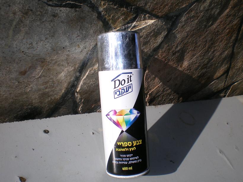

לאחר צביעה קלה בספריי ניקל, הפנסים יצאו כמו חדש.

דוד שלום ...הפנס השמאלי קדמי ברכבי עכור ( נראה לי שמבפנים ) . אחרי שפירקת את הזכוכית , כדי להרכיב חזרה הדבקת סיליקון שוב או רק הידקת קליפסים ? מדוע צבעת בספריי ניקל ( ואיזה סוג של ספריי ניקל בדיוק השתמשת ?) ?

תעדכן אם זה עבר טסט אם כן אז איפו קונים את הספרי ואם תוכל להוסיק תמונה של הפחית שלו מחזיק עצבעות שזה יעבור כי סט פנסים כאלה זה מאוד יקר

yair791, זה הספריי לתת שיכבה אחת, ואחרי חצי שעה עוד שיכבה.

תעדכן אם זה עבר טסט להוסיק תמונה של הפחית שלו מחזיק אצבעות
זה עתה חזרתי מהטסט. הרכב עבר את הטסט בלי בעיות.
