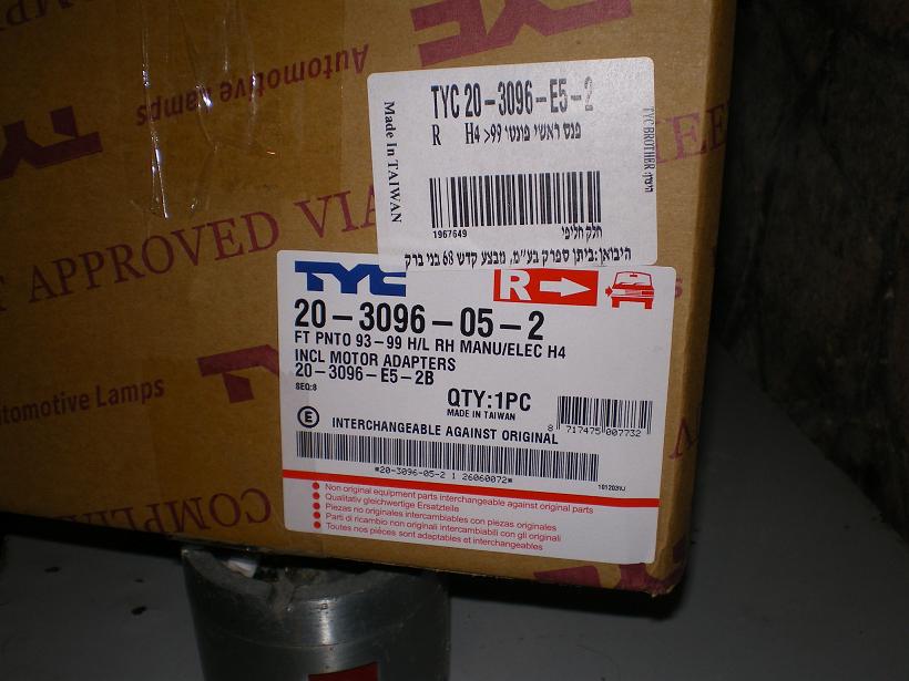

נשבר לי התפס של הפנס. קניתי שני פנסים חדשים במקום לקנות אחד, ואז לא יראה יפה.
מי אמר שהפנסים יקרים. הזמנתי ושילמתי 250 ש"ח עבור זוג. רק עכשיו הם הגיעו.
yair791, זה הספריי לתת שיכבה אחת, ואחרי חצי שעה עוד שיכבה.
לא ניסתי לעשות בספייס.
