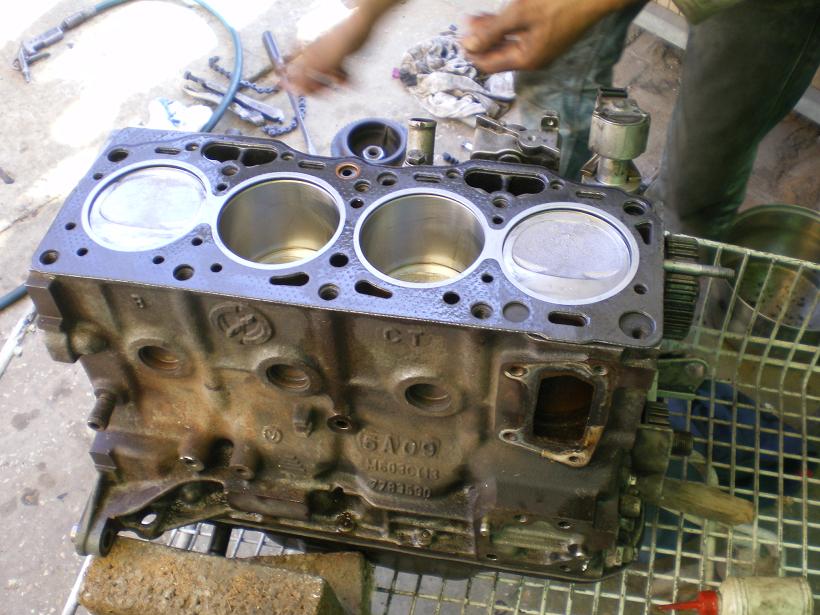

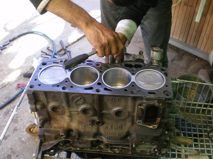

העבודה נמשכת, אחד המנועים הקשים לשיפוץ בהם נתקלתי.
נשאר להחליף פקקי מים, קלצ', גיר ולהניף.

שם:  בלוק.JPG
צפיות: 464
גודל:  80.2 KB  לחץ על התמונה בשביל גרסא גדולה יותר
שם:  בלוק 2.JPG
צפיות: 503
גודל:  88.1 KB  לחץ על התמונה בשביל גרסא גדולה יותר

מה קשה לצבוע קצת את הבלוק שיהיה יפה הרי אני קונה אותו בסוף לא ?
איייייי איזה חריטה ואיזה בוכנות ללקק האצבעות
כמה אני משלם עכשיו שלא החלפתי את הפקקים
תחליף את כולם

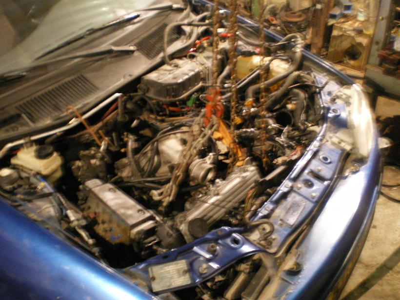

המנוע הונף יחד עם הגיר והגיע לתושבות.
יאיר לא תאמין הקלצ' עלה 1000 ש"ח. את שלך מקורי, קנינו יחד ב-350 ש"ח.
הראש עבר החלפת 8 מובילים, מילוי, ישור, השחזת שסתומים וזיצים, ניקוי בחומר, כיוון שסתומים והחלפת גומיות.
מחר נחבר את השאר נניע ונמלא גז למזגן.
