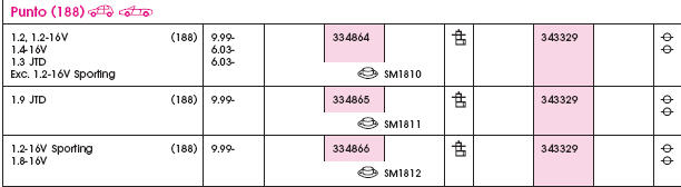

המק"ט מדוייק , קבל צלום של קטלוג .
יכול להיות שמבחינה חיצונית , מידות , חורים וכו' הוא זהה לחלוטין לבולם של פונטו רגיל , אבל - סביר להניח שמבחינת התכונות שלו הוא שונה .
היות ורכב ספורטיבי ומהיר יותר הדרישות לאחיזת הכביש , מרחק בלימה וכ' אחרות מהרגיל .
זה גם מאוד הגיוני .
בגלל זה קימים 3 מק"טים ( אחד לרגיל , אחד לספורט ואחד לדגמי דיזל )
בהצלחה
