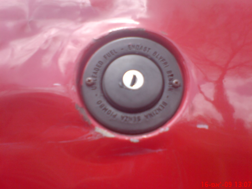

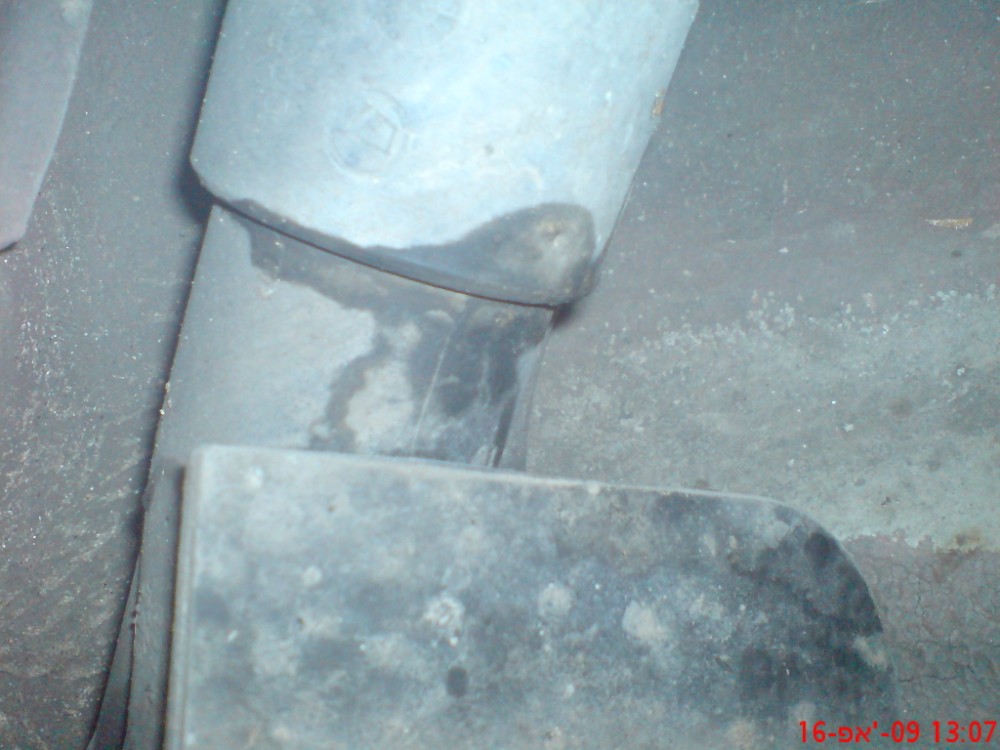

אז רק ידע כללי על הרכב ,הרכב כנראה עבר תאונה קטנה( בעלים קודמים כמובן . ) באזור של פתח התדלוק של הדלק לפחות ככה זה נראה לפי המכות מאז לא התיחסתי ממש לזה שהמכסה של הדלק לא נכנס בצורה ישרה הוא נכנס כזה טיפה עקום אבל לא יחסתי חשיבות אף פעם .. מאז שהתחיל הריח של דלק התחלתי לחפש מקורות רטובים ונמצא כי יש רטיבות וריח באזור הזה אבל מעל הגלגל סתומרת בצינור תידלוק שבא מהמיכל לפתח .
בסריקה יותר מקיפה שמתי לב שבאמת כל הפתח של המכסה יש לו שברים בפלסטיק והוא נראה מאוד מוזר אולי בגלל זה המכסה עקום ככה ..
הוספתי תמונות כדי שתוכלו לראות.
השאלה שלי היא כזאת . האם ידוע לכם אם אני אמור להחליף את כל הפתח עם הצינור או יכול להיות שהנזילה והצריכת דלק גובהה היא רק מאיזה גומיה בחיבור של הצינור ?!
