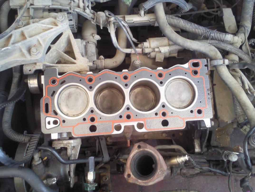

לפגו' שפתחתי את הראש הרסתי בורג, איזה סרט היה לי להוציא את הראש אחרי כל זה.
אבא שלי ריתך בוקסה לבורג והוציא את הבורג...עכשיו חסר בורג והכל כבר מוכן ואין לי איך לסיים את זה.

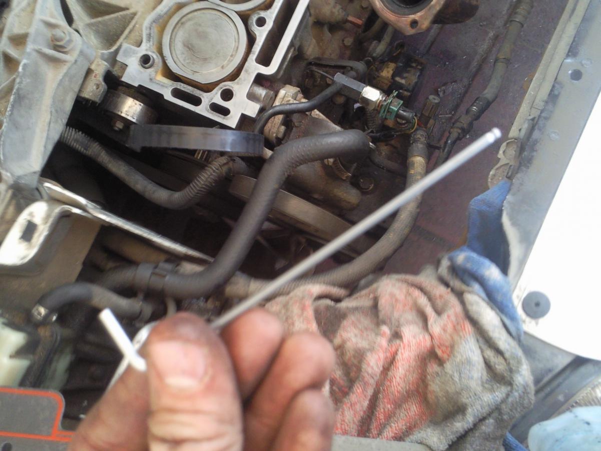

סיימתי עם ההרכבה תראה תמונות.
רק רציתי שתגיד לפני ההנעה אם הטיימינג מכוון כמו שצריך.
תראה איך הכנסתי את ההלן הדק לתוך החור עד שהוא נכנס בול (ככה זה אמור להתבצע? עד שאני יכול להכניס אותו?)
