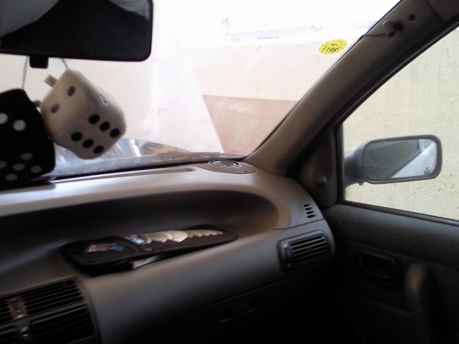

תראה מה אני עשיתי.
קניתי רמקולים 4" ב-100 שקל משהו כזה דווקא טובים.
הוצאתי את הכיסוי ושברתי אותו .
לקחתי פרופוקסי שיחקתי איתו עד שהגעתי לצבע אפור (כמעט אותו צבע של הדשבורד) עטפתי ויצא נחמד. כאילו זה מגיע ככה.
וגם שומעים יפה
למרות שזה קצת עבודה ערבית

הבעיה שהשמש מפנקת אותם טוב ותוך קיץ אחד הם מתייבשים והולכים קיבינימט...

תוך קייץ אחד אני לא מאמין אני מאמין שייקח קצת יותר זמן.
גם צבע של רכב מתקלף מזה שהוא בשמש,יש בלאי לצבע אז צובעים .
יש בלאי אז מחליפים. שום דבר לא מחזיק לנצח.
בינתיים אני מאוד מרוצה מהרמקולים הקידמיים שמוסיפים המון לשמיעה ברכב במיוחד לאחד כמוני שאוהב לשמוע איכותי
