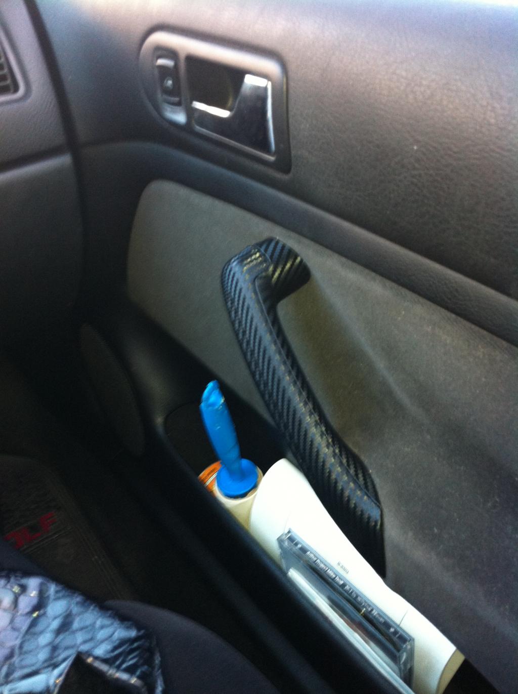

תמונה של ידית אחרי ציפוי.

ייצא יפה.
תגיד אפשר "להדביק" את זה על כל דבר ? או שיש דברים שזה לא יישמר עליהם?

מדובר במדבקת 3M. לדעתי אפשר להדביק על הכל.
אני קילפתי את הציפוי גומי המקורי (את מה שנשאר ממנו) מהידית, עברת על הידית עם טינר (כדי להוריד את כל השומנים, כך ההדבקה יותר חזקה), והדבקתי (עובדים במקביל עם פן).
יש מלא סרטונים בYOUTUBE אך לבצע הדבקה.

ועל ההגה עצמו אפשר לשים את הציפוי?? כי אצלי הציפוי עור הזול מתקלף ורציתי לעשות עם זה משהו

לא נראה שאפשר לשים את הציפוי על ההגה. המדבקה צריכה להיסגר איפהשהו. לדוגמא אצלי בתמונה הידית נפתחת ל2 חלקים, אז הקצה של המדבקות נמצא בין 2 חלקים. זה נותן גימור יפה וקצה המדבקה לחוץ טוב בין שני חלקים.

ליאור אפשר לשים...על הצופר של ההגה

איך מדביקים אותו?
אם דבק או שיש עליו דבק ?

כמו שאמרתי, מדבקת 3M (אתה מוריד את הנייר הלבן מאחורה שמתחתיו יש צד דביק).
