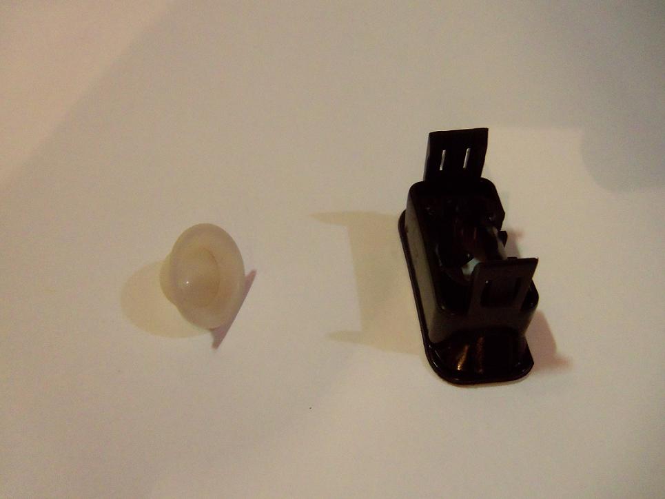

יש פה כבר כמה אנשים בפורום שהחליפו משאבת קלאץ' עליונה ( כולל אני ) בגלל שחשבו שהם שומעים ממנה רעשים .. אם אלו רעשי חריקות שנשמעים בתוך הרכב ( תא הנהג ) ברוב המקרים הרעשים מגיעים מאיזור ציר הדוושות / צידי הדוושה או מנקודת החיבור של משאבת קלאץ' עליונה לדוושת הקלאץ', צריך לגרז את המקומות האלה . אם הדוושה נתקעת למטה יש גם סיכוי שזו בעיה של לחץ שמן.
יש פה מדריך בפורום לגירוז ציר הדוושה .

הי אני מחייה את השרשור הזה אחרי שנתיים כי אחת הבוכנות- כנראה התחתונה- "נתפסה" איכשהו והקליפס שבתמונות נשבר.
1) מאיפה קונים אותו? מה לבקש כדי שיבינו במה מדובר?
