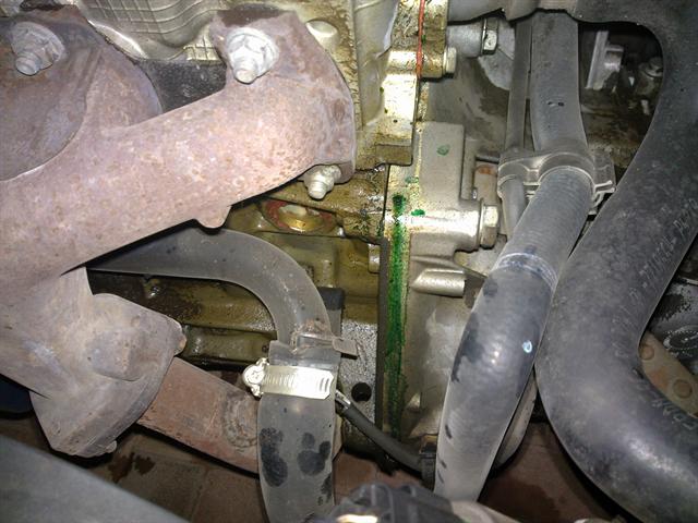

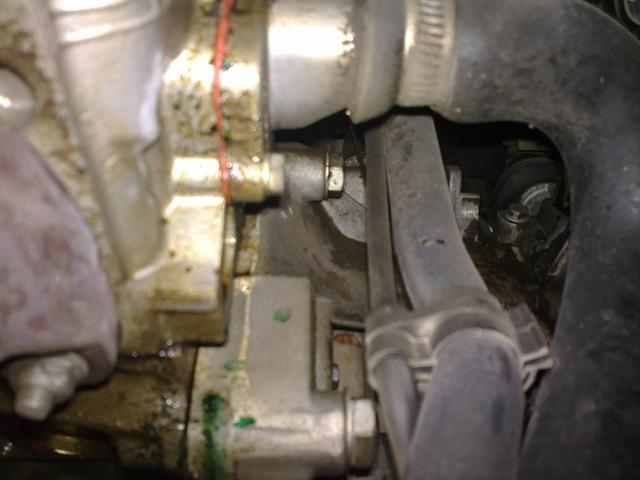

היי לכולם , חדי העין וודאי שמו לב מהודעות קודמות שאני סובל מבעיה מוזרה של התחממות .
אז עד כה הוחלף מאוורר מנוע ומאז הרכב לא מצליח להתקרר בעליות\בזמן שהמזגן עובד ולא הבנתי למה . בהתחלה חשבתי שזאת בעיה במאוורר אמרו לי שזה לא הגיוני וכניראה הרדיאטור סתום , אז עשיתי ניקוי עם חומר מיוחד כמו שהמליצו והחלפתי נוזל קירור והיום לאחר עליה רצינית הרכב התחמם כרגיל , בחניה פתחתי מכסה מנוע ושמעתי קול מוזר של פריקת לחץ אויר , הדלקתי פנס ומה שמצאתי זה נזילה של מים מהאיזור של הטרמוסטט , האם זה מעיד על בעיה בטרמוסטט ? האם טרמוסטט תפוס על חצי יכול להסביר מדוע הרכב לא מצליח להתקרר למרות שהמאוורר עובד ?
אני מצרף תמונות בבקשה מי שמבין משהו שאני לא אני ישמח לדעת .
תודה מראש..

בשביל לבדוק אם הטרמוסטט תפוס תעשה בדיקה פשוטה,
תניע את הרכב כשהוא קר ותבדוק את ההפרשים בטמפ' עם הידיים בין הצינור התחתון שיוצא מהרדיאטור ומתחבר לצינור מתכתי שחור ומשם למנוע לבין הצינור העליון שנכנס לרדיאטור מכיוון הטרמוסטט (שני הצינורות קלים לזיהוי מכיוון שהם עבים מבין הצינורות במנוע).
הצינור התחתון צריך להיות חם יותר מהצינור העליון, ברגע שהמאורר מתחיל לעבוד הטמפ' בשניהם צריכה להשתוות מכיוון שבזמן זה אמור הטרמוסטט להיפתח (יש להיזהר ממדחפי המאורר שלא יפצעו את אצבעות הידיים).
איזה ניקוי ביצעת לרדיאטור ובאיזה חומר השתמשת? האם הרדיאטור פורק מהרכב לצורך הניקוי?
החלפת טרמוסטט היא עבודה פשוטה ביותר בפונטו ועלותו זניחה גם היא, סה"כ שני ברגי ראש 10 מ"מ והטרמוסטט מנותק מהראש, בנד מתחת שחובק על צינור הגומי, ניקוי הסיליקון הישן ומריחת סיליקון חדש משני צידי האטם וזהו. כל שנשאר הוא למזוג נוזל קירור ולנקז אויר.

פעלתי לפי המלצה...
והיא להשתמש בחומר גרמני לניקוי רדיאטורים לא זוכר את השם אבל קשור לקיבוץ סאסא שכניראה מיבאים אותו , בלי קשר החומר לי לא עזר ואני לא חושב שזאת הבעיה [גם ניקיתי רשת בלחץ ], לא פורק הרדיאטור אמרו לי שכבר עדיף להחליף אם מפרקים וזה שלב הבא .
לא ניראה לי הגיוני שרדיאטור פיתאום נהיה סתום כלומר חצי שעה אחרי שמחליפים מאוורר אבל זו דעתי .
כמו שראיתם בטוח יש שם משהו בעייתי עם הטרמוסטט כי ברור שיוצא מישם לחץ ומים .
הרכב מתחמם כשהו מתאמץ בעיקר בנסיעה עם מזגן או עליות רציפות , לפעמים המד עולה ויורד במהירות לרוב משחק בין 4 קוים לפני החצי ומקסימום בדרך ל3\4 אני כבר מכבה מזגן ואז מקרר אותו בירידה , ברור לי שזה עקב מאמץ ועד לפני חודשיים במצב תקין בחיים החום לא הגיע לחצי תמיד נתקע גג 3 קוים לפניו .
מישהו אמר לי שהרבה פעמים טרמוסטטים נתקעים על החצי וזה ונע מעבר חלק של מים לכן בדיקת חום הצינור לא אמינה וגם אפשר בקיץ פשוט לוותר על הטרמוסטט ?
הרכב לא מתחמם בעמידה המאוורר עובד פיקס ומשאיר את הרכב על הטמפרטורה שהייתה לפני העצירה ולאט אבל ממש לאט מקרר אותו .

הבעיה נפטרה ונפתרה...
פתחתי והוצאתי את הטרמוסטט ניקיתי על הדרך קצת אבנית ושמתי סיליקון לא אטם .
ניסיתי לחמם את הרכב אבל מהרגע שהמאוורר התחיל לעבוד הטמפרטורה נשארה קבועה על הרבע פלוס קצת כמו פעם .
מזל שראיתי את הנזילה תודה לכל המייעצים !
