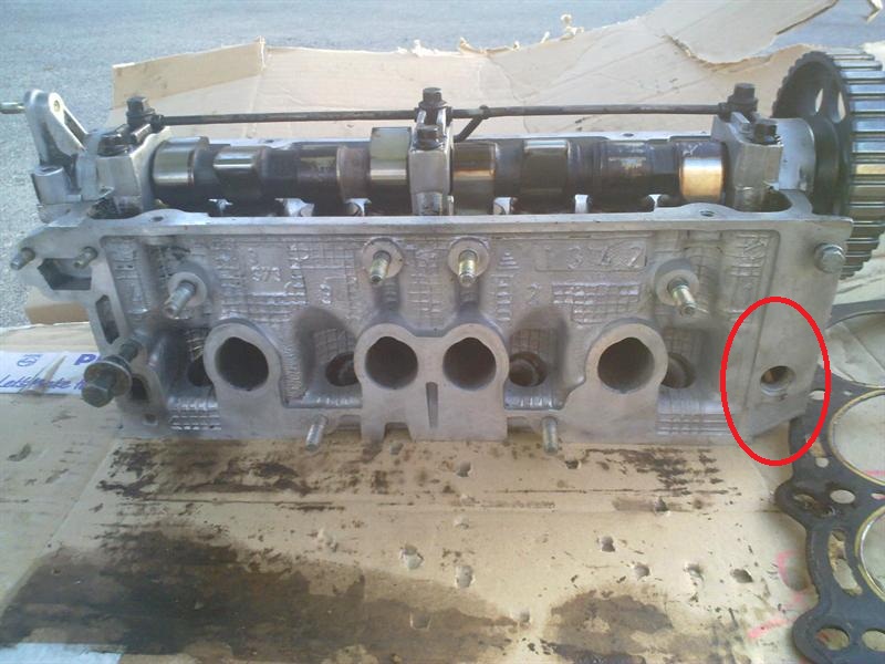

היוניט בראש המנוע מודדת את הטמפ' של המים.

מיקום היוניט בראש המנוע ובסעפת יניקה
שם:  פונטו ראש 008.jpg
צפיות: 753
גודל:  121.8 KB  לחץ על התמונה בשביל גרסא גדולה יותר
שם:  1245.jpg
צפיות: 738
שם:  פונטו ראש 012.jpg
צפיות: 622
גודל:  123.2 KB
