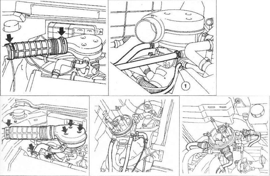

טורים משחקים בין 900 - 950 - מה יכולה להיות הבעייה?
שאני עומד בהילוך סרק הטורים משחקים לי בין 900-950, קראתי בפורם וראיתי שצריך לנקות בית מצערת ושזה לא בעיה.
אם אפשר תמונה איפה נמצאת בית המצערת בבראבו 1400 -98 ואיך מנקים?
תודה!

ישן 06-01-10, 03:09   #6
Lexxxa
האווטאר של Lexxxa
הודעות: 1,562
הנה תמונה עם מיקום בית מצערת, לגבי מדריך ניקוי תבצע חיפוש בפורום, תמצא את המדריך של פונטו ותעשה אותו דבר לבראבו.

ישן 07-01-10, 00:37   #10
Lexxxa
האווטאר של Lexxxa
הודעות: 1,562
בבקשה, פרוייקט ניקוי בית מצערת לפונטו ספייס נמצא --> כאן <--
פרוייקט ניקוי מנוע צעדים לפונטו דור 1 נמצא --> כאן <--
