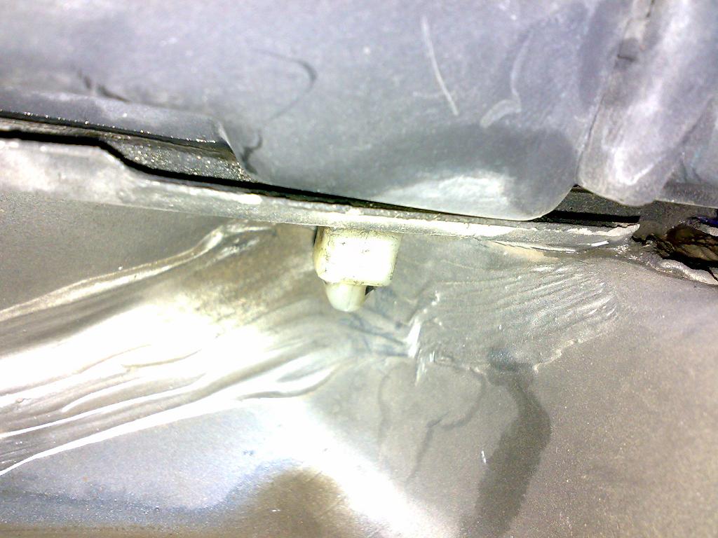

חברה עדכון
הגומייה מקורית עדיין במצב מעולה
פתאום אני רואה שבר בפלסטיק בתמונה
באיזה חומר לאטום?
ויש לי עדיין נזילה משני הצדדים מהחלק הפלסטי מצורף תמונה
שם:  05102009583.jpg
צפיות: 448
שם:  05102009584.jpg
צפיות: 405
גודל:  104.1 KB  לחץ על התמונה בשביל גרסא גדולה יותר
שם:  05102009585.jpg
צפיות: 448
גודל:  97.4 KB  לחץ על התמונה בשביל גרסא גדולה יותר
שם:  05102009586.jpg
צפיות: 447
גודל:  70.6 KB

לדעתי, עדיף לך לקנות פלסטיקה חדשה/מפירוק. אם תאטום אותה זה עלול לחזור עוד בגשם הראשון.

שלב ראשון אין מה להפסיד הייתי שם סיליקון שקוף מאמין שיפתפוס.
יש במשרד הרישוי על הגבעה בצמוד למוסך ציקו פונטו 75 מודל 98 לפירוק תנסה שם

ייבש טוב טוב את האיזור
שים סיליקון שקוף מרח עם האצבע
מסתדר פיקסס!!!
שום נזילות או טיפטופים

כמו שדודו אמר שים סיליקון...וזה יפתור את הבעיה.
יש גם סיליקון שחור.
בהצלחה.

תודה על העזרה
שמתי סיליקון שקוף משני הצדדים
